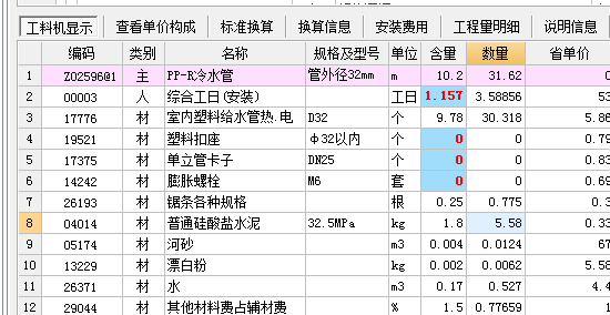

    我在跟審計對量的時候說我有輔材沒有用該刪除!!我該如何應答??希望有大神能告訴我有紙質文件的東西?例如:定額的說明等!!謝謝!

  • 定額中施工中用不到的輔材多了,難道他都要刪掉嗎,純粹是開玩笑,如果任意刪除定額中的含量,那么定額的嚴肅性去哪里了,定額中除了說明可以換算的項目外其他的是都不可以編輯修改的

  • 輔材就比如調零的幾個材料不可以調整吧?

  • 定額中有對應子目的只調整標準換算中提供的換算項目,審計要調整你這些材料的含量,那你就提出調整實際用工含量。既然輔材可以改含量,人工為什么不給改。審計這是沒有職業道德的亂審。也可以在這個項目調整完之后打印出來直接拿到定額站要解釋。只要合同簽訂的是用定額結算,執行的就是定額標準。不是菜市場買白菜,想怎么改就怎么改。

  • 定額規則注明可以換算、調整的才能予以操作,否則是不能隨意更改的。如果是投標時自主報價,則可以自行決定增、減哪些工料機組成。

  • 不能因為您這個單獨的子目內沒用輔材,就刪除
    那么,您其他的不一樣的,多用的,施工現場必須要有的,他還會給增加嗎?
    定額是綜合考慮的輔材,不能因為哪一個單獨的子目內沒有,就刪除,哪一個子目內多用,就增加
    那這樣的話,自己制定,自己執行就是了,還要定額做什么用
    他,要刪除,那就請他提供可以刪除的依據
    誰要求誰舉證
