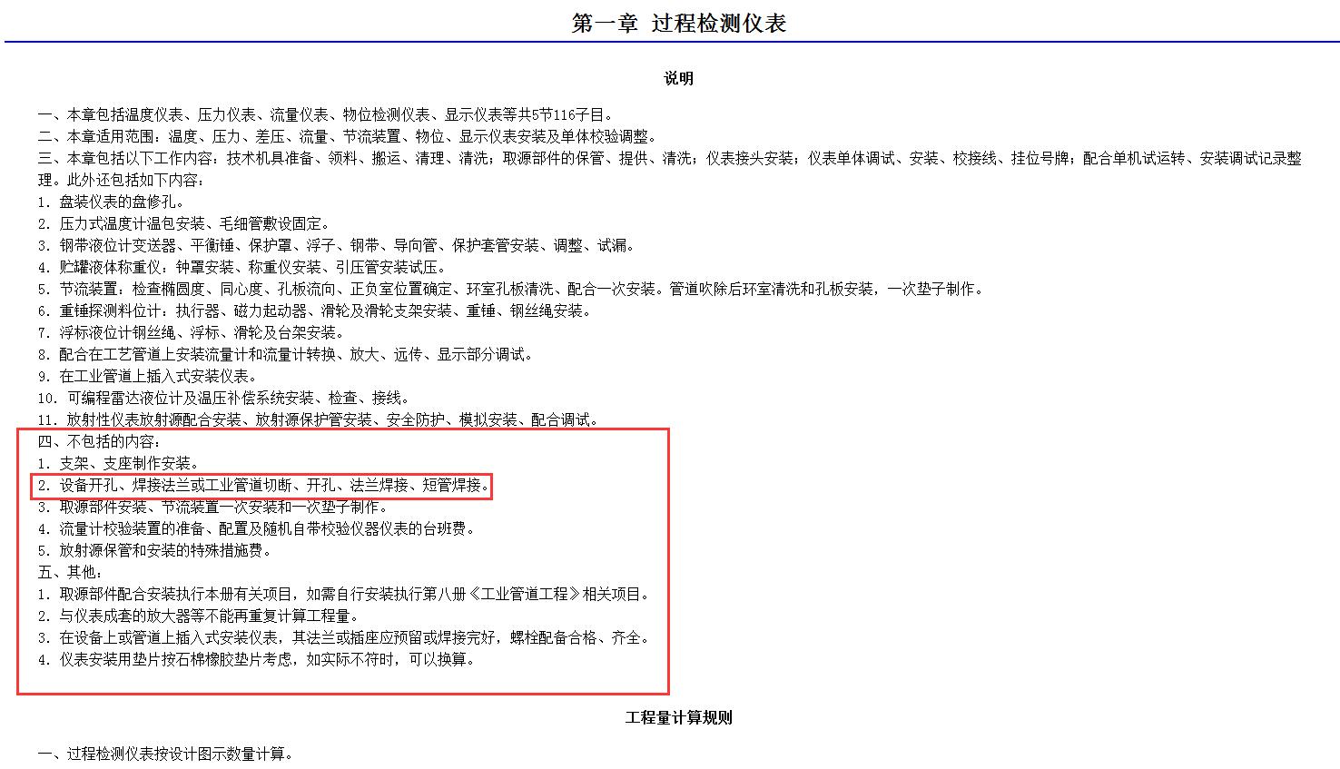

儀表閥門附短管,這個短管包含在儀表閥門安裝定額中嗎?
大海 鉆石專家
答題: 97931 被贊: 86277
答:對。
2017-01-16 19:14:52
gjw5977 專家
答題: 10735 被贊: 622
儀表閥門附短管,這個短管不包含,在儀表閥門安裝定額中。
需要單獨計算。
依據:
2012年《北京市建設工程計價依據一預算定額》
第六冊《自動化控制儀表安裝工程》
2017-01-17 07:01:04
