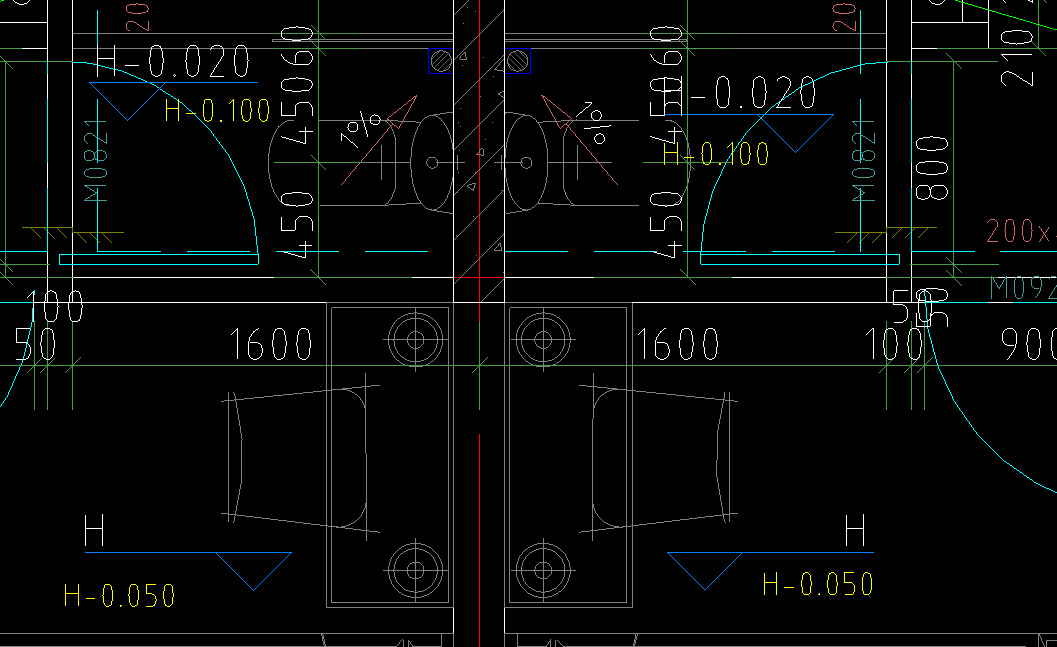

  • 這個(gè)是說(shuō)成活面的標(biāo)高比建筑標(biāo)高低了多少多少的
    2017-01-16 09:55:04
  • H-0.05表示在原有標(biāo)高上底5cm
    2017-01-16 09:55:24
  • H-0.100和H-0.05是結(jié)構(gòu)標(biāo)高,H-0.020是建筑標(biāo)高。
    2017-01-16 09:55:46
  • 各是各的標(biāo)高,這很正常呀。一般層高的標(biāo)高不出現(xiàn),只有板或者其他的
    2017-01-16 09:55:48
  • 一個(gè)地方有兩個(gè)標(biāo)高,還不一樣,都是什么意思?
    2017-01-16 09:58:20
