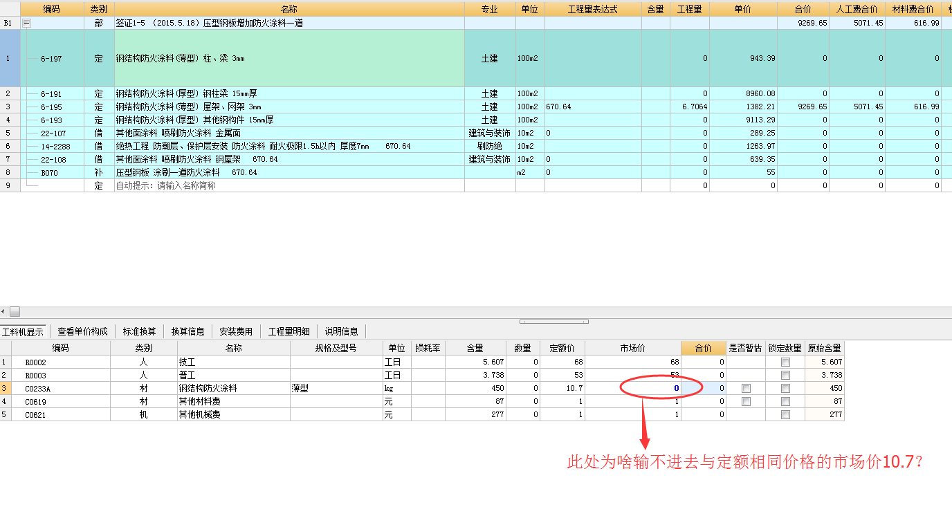

  • 遼寧大連,土建,為啥工料機中 對應的市場價輸入后不改變數據呢?一直是藍色的“0”
    土建
    在整個預算中有相同名稱的材料,價格為0,所以改不了,你把整個材料名稱附加1或者備注一下,改名稱也可以
    之后就能修改市場價了

  • 非常對
