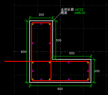

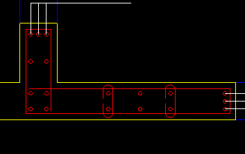

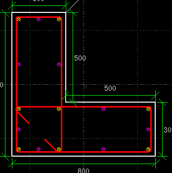

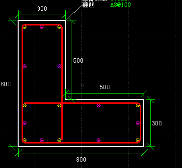

    1:這個節(jié)點x方向端部(相鄰位置是道墻,是否過了墻厚,然后直錨?)
    2:或者做成兩個箍筋?就像L型暗柱箍筋一樣,做成兩個?
    3:如果不是按兩個箍筋來施工,畫的3種箍筋形式按那種形式來做?或者否不是,要像墻體水平筋一樣,伸到兩個端部彎折15D?(為什么有的說端部不設(shè)置135°彎勾呢?)墻厚度是300。
    2:施工不允許用開口箍筋,為什么呢?謝謝啦?。。?!
    這個就是按不需要彎勾的就可以。
