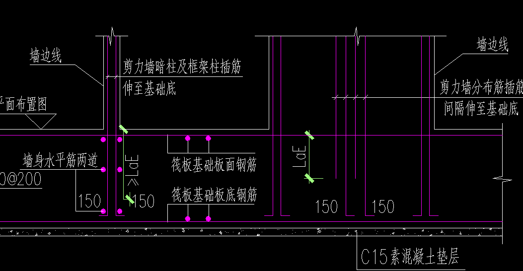

  • 暗柱插筋布置
    這種插筋請問在土建中怎么布置?
    柱插筋
    暗柱
    2017-01-11 10:06:30

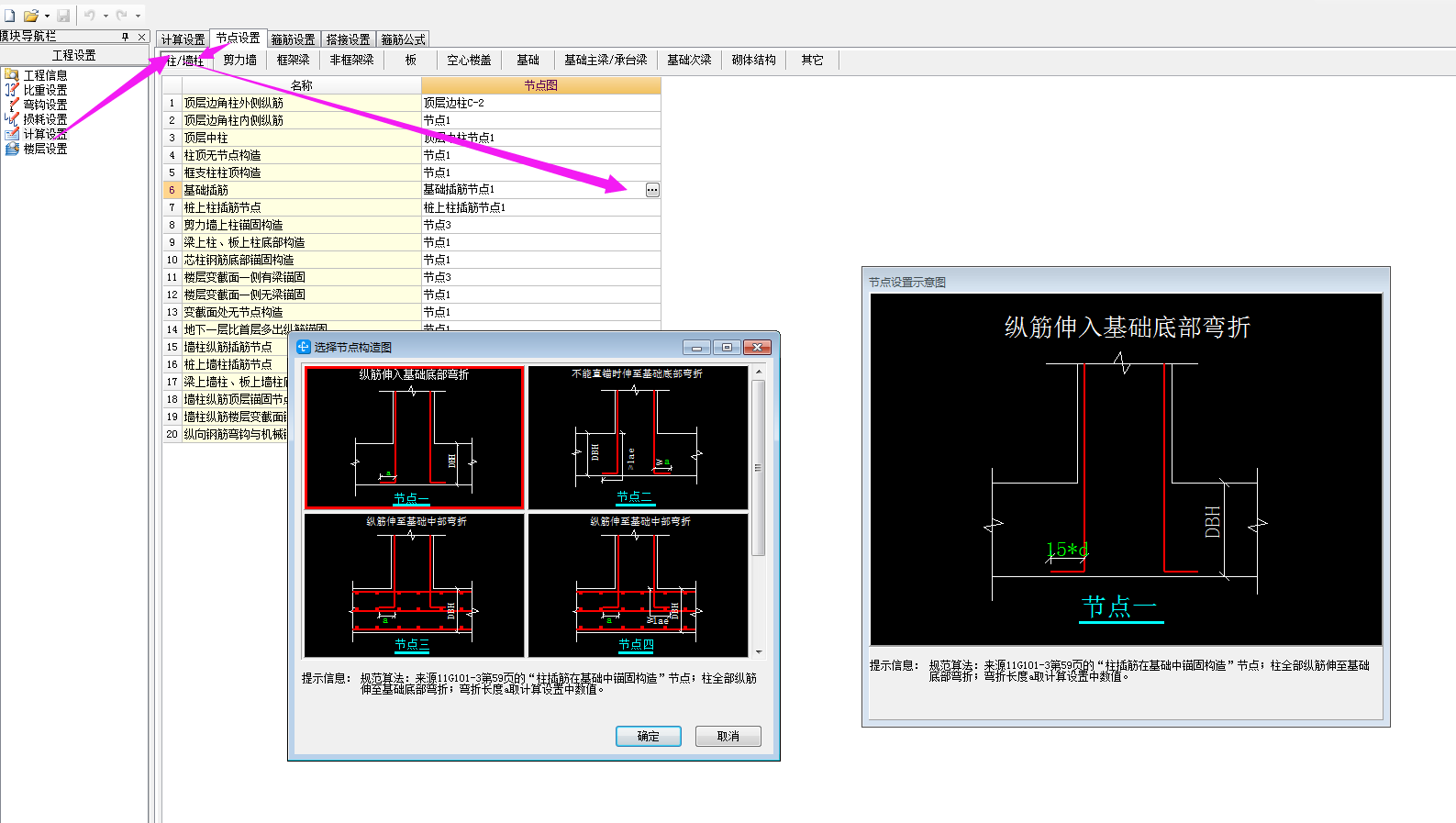

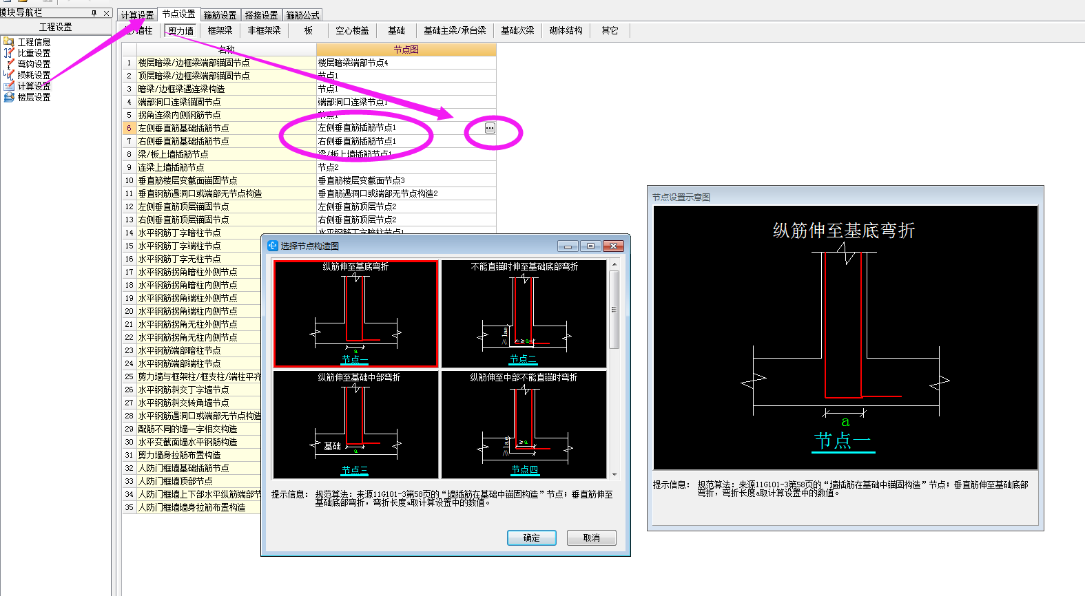

  • 土建中不計算鋼筋的
    在鋼筋軟件內計算鋼筋工程量的
    2017-01-11 10:03:27
