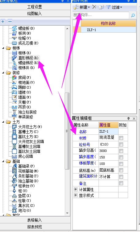

    直行梯段
    或者是直行單跑樓梯都可以的

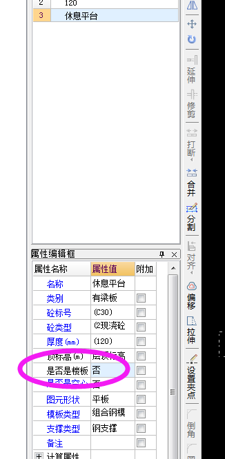

    再 加上休息平臺組合構件
    休息平臺在現澆板內定義繪制,調整標高屬性,設置非樓板

  • 按直形梯建模。
    2017-01-10 15:29:45
  • 注意修改底標高。畫的時候可以直線畫或者矩形畫。
