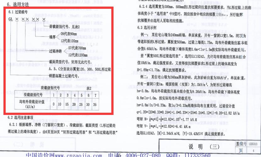

    12zg313過梁圖集看不懂。他圖紙要求型號是GLXXYY2是這個,那我在圖集上怎么找啊,謝謝

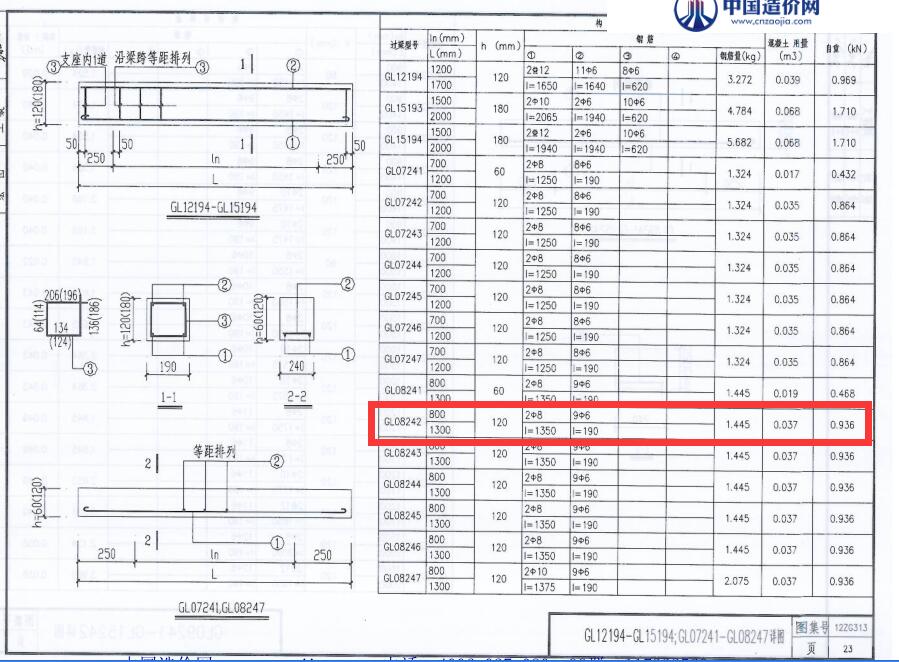

    比如你的洞口寬度為800mm,墻厚為240mm,這樣就是選擇GL08242,如下圖的過梁信息
    梁圖

  • 你對照過梁選用編號查看就可以的
    GL 【過梁】
    XX 【過梁凈跨也就是洞口寬度
    YY 【墻厚】
    2  【荷載等級】
    過梁
