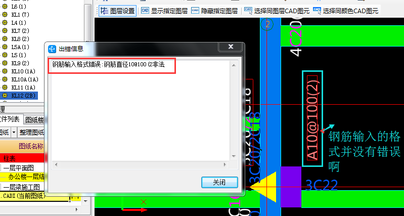

    GGJ2013識別原位標(biāo)注時提示“鋼筋輸入格式非法”,但是圖紙上及GGJ識別提取的標(biāo)注并沒有看出鋼筋輸入格式非法啊,這是怎么回事,怎么解決?(如圖原位標(biāo)注

  • 你好像沒有輸入鋼筋的級別
    2017-01-08 21:09:46
  • 看到的是沒有輸入鋼筋的級別A,和箍筋肢數(shù)的括號缺失
    2017-01-08 21:15:06
  • 看截圖上,提取的鋼筋有輸入鋼筋的級別A,箍筋肢數(shù)的括號也是全的啊
    2017-01-08 21:18:01
  • 看截圖上,提取的鋼筋有輸入鋼筋的級別A啊,箍筋肢數(shù)的括號也是全的啊
    2017-01-08 21:35:43
  • 你的鋼筋輸入的位置是否正確呢,這樣的是箍筋信息,而你是不是輸入在了支座筋或下部鋼筋的位置了
    2017-01-08 21:52:36
