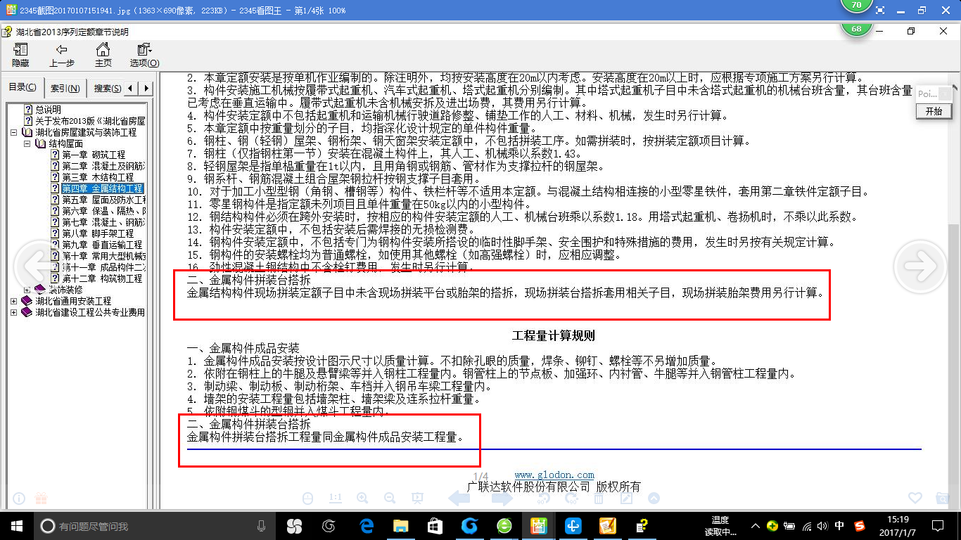

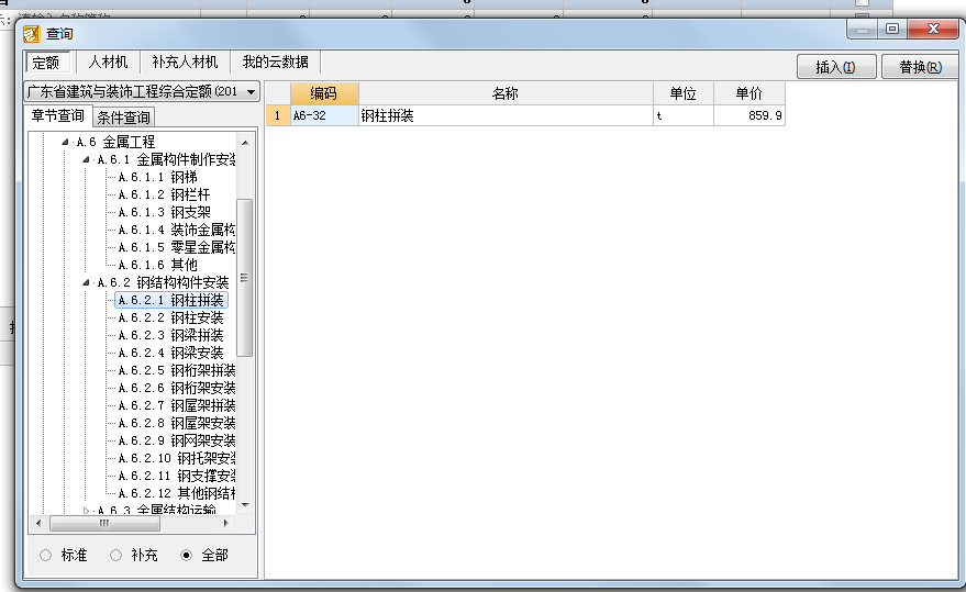

    是可以計算的,對定額也有現場的拼裝費用子目。

  • 你好:鋼結構實腹鋼柱因為高度太高,結構廠制造時分為兩段制作運輸,到現場二次拼裝的費用能不能單獨計取,可以單獨計取,但是在施工施工組織設計中要明確,并且做好簽證和影相資料,避免結算時候麻煩。計取
