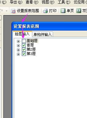

    我算的量在定額指標(樓層構件類型經濟)中是2170.129t,在匯總表(鋼筋統計匯總表)中是18978.6t請問這個差值是損耗么
    你是不是有設置報表范圍啊,有的樓層沒有勾選,所以造成這么大的差額
