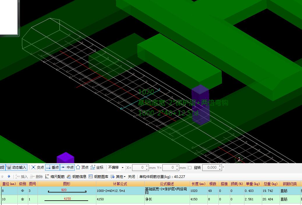

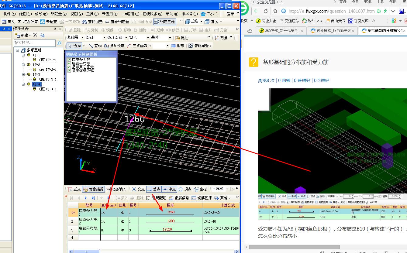

    受力筋不知為A8(橫的藍(lán)色那根),分布筋是B10(與構(gòu)建平行的),我想問一下受力筋和分布筋是不是搞反了?受力筋怎么會(huì)比分布筋小
    一般條形基礎(chǔ)應(yīng)是受力筋大,分布筋小的,如果你圖紙中就是這樣的,可以和設(shè)計(jì)聯(lián)系確認(rèn)一下.

  • 答:短向是受力筋,你的是反了。
