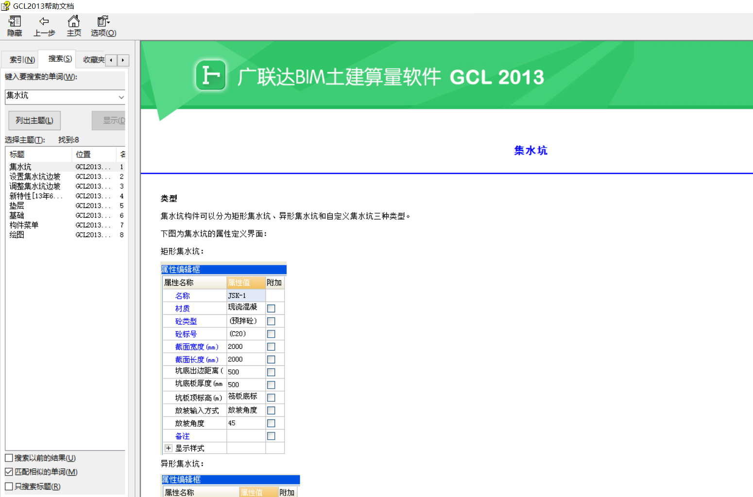

    昨天我提了個雙集水坑的問題,結果您說在GGJ中找,但我沒得GGJ的鎖,我只用GCL,所以我在GCL中找的,結果呢,沒找到

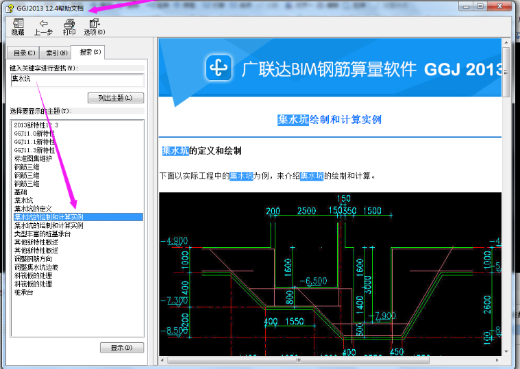

  • 你好:在原GGJ2009軟件幫助中有
    集水坑的定義和繪制
    下面以實際工程中的集水坑為例,來介紹集水坑的繪制和計算。
    廣聯達服務新干線
    圖中所示為雙坑的集水坑,按兩個構件分別定義和繪制,軟件會自動扣減并進行計算。

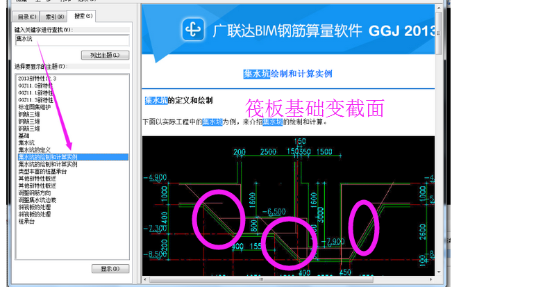

  • 明白了
    我以為是鋼筋算量內的,所以,給您截圖了鋼筋文件的幫助文檔
    在土建算量內,集水坑的工程量也是屬于筏板基礎的
    您定義繪制不同標高,不同厚度的筏板基礎,然后,設置筏板基礎變截面就可以的
