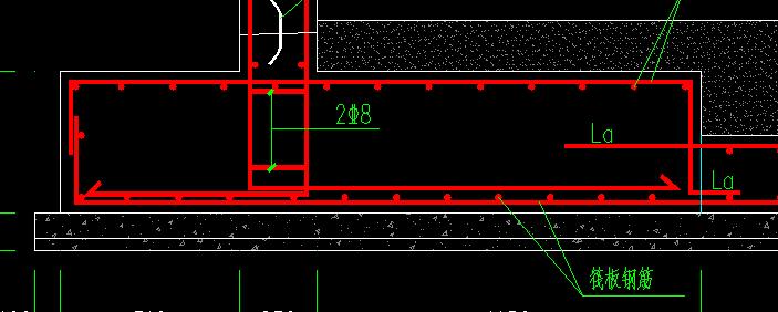

  • 下圖中的墻體插筋在鋼筋抽樣中怎么輸入啊,2C8的鋼筋在哪輸入啊

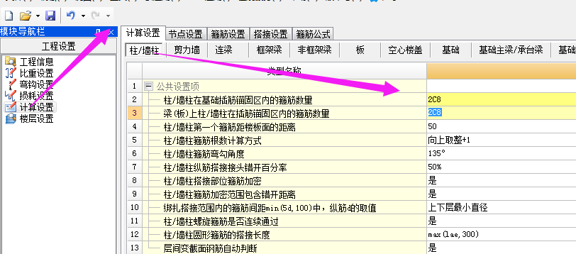

    2C8的鋼筋不需要在鋼筋中輸入,在計算設置中設置即可。抽樣

  • 你好:計算設置中輸入即可

  • 這2A8如果是柱,那么就是工程設置中設置柱在基礎內的箍筋數量或規則,如果是剪力墻,那么應該說就不會有這種鋼筋,也就更不應該有這樣的標識,有可能最好是咨詢設計。

  • 計算設置內設置就好

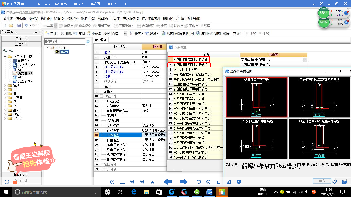

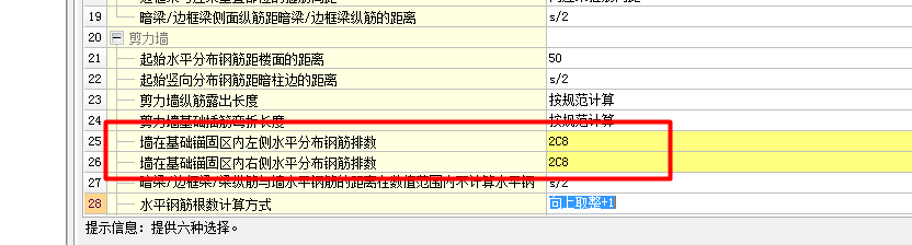

  • 你好:墻體插筋在鋼筋抽樣中剪力墻屬性值中節點設置中分別設置左右側垂直筋基礎插筋節點中輸入,2c8鋼筋如果是暗柱那么在墻柱的計算設置中輸入,如果是剪力墻的加強拉筋,只能在單構件中輸入。廣聯達服務新干線
