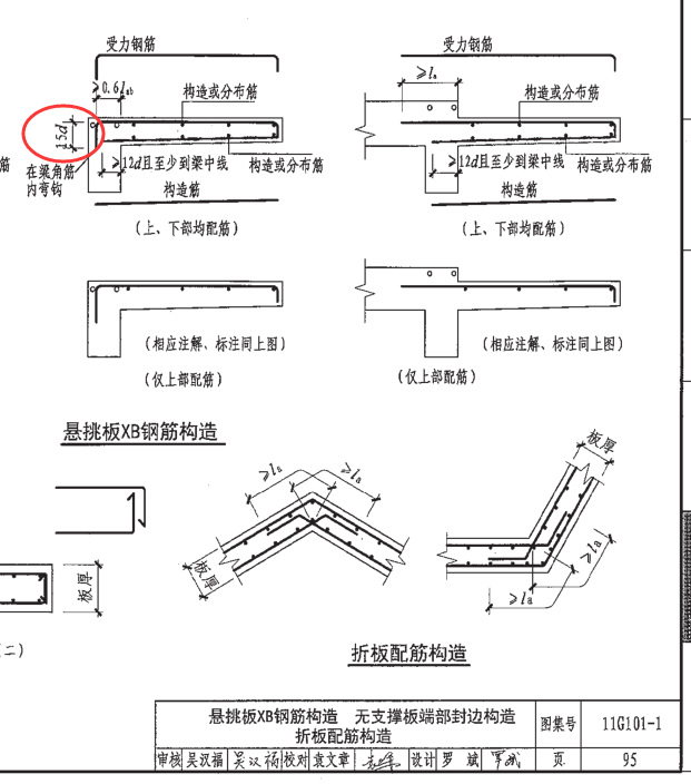

  • 再問一下錨固長度?
      圖中圈內鋼筋的長度測量了一下為400mm。如果用基本錨固長度減去保護層,再減去水平部分的長度后,豎直部分的僅為140左右,那么我應該用哪個長度呢?基本錨固
    基本錨固長度
    2017-01-02 10:01:14
  • 這個垂直段長度計算是取值為15*d的
    2017-01-02 09:53:38
  • 混凝土尺寸可以根據圖紙比例進行測量,鋼筋長度則不能測量,只能根據圖紙設計或圖集要求計算錨固長度。
    2017-01-02 10:02:10
