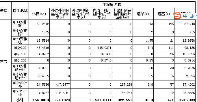

  • 如下所示,墻面鋼絲網(wǎng)的工程量應(yīng)該提取那個?具體該怎么算?

  • 墻面鋼絲網(wǎng)的工程量根據(jù)需要提取,這里提取的 都是長度,需要乘以寬度 就是需要的工程量了。

  • 墻面鋼絲網(wǎng)的工程量應(yīng)該提取:墻與墻(當(dāng)有砼墻與砌體墻時),梁與墻、梁與柱、柱與墻交接處的鋼絲網(wǎng);如果是滿掛鋼絲網(wǎng),則要提取整個墻面面積。

  • 鋼筋網(wǎng)片一般是砌體墻與砼墻交界的地方每邊各30公分,如果滿掛則是滿墻的面積,要根據(jù)圖紙說明計算。
