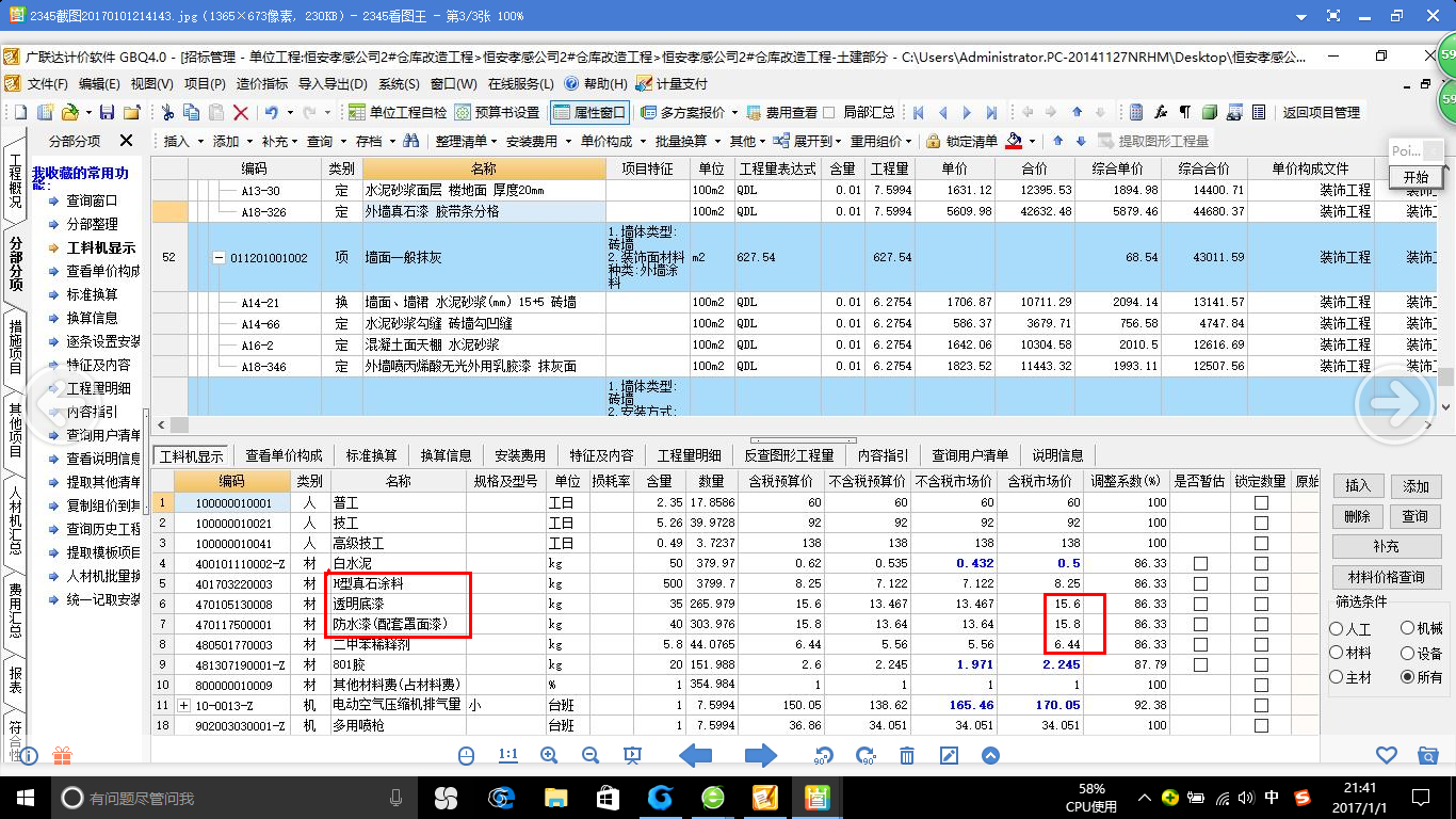

  • 湖北定額真石漆 材料么樣調(diào)價差
全部回答 (5) 首答僅用{{minutesHtml}}
  • 你好:主要是調(diào)整價差
    2017-01-01 21:41:17

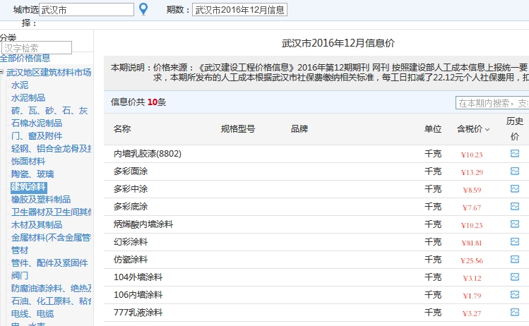

  • 這我知道,我想知道在信息里那個H型真石漆對應(yīng)的是那種材料,好象全省信息價都沒有?
    2017-01-01 21:48:48
  • 根據(jù)市場價格進(jìn)行調(diào)整即可!
    2017-01-01 22:12:52
  • 湖北定額真石漆 材料根據(jù)信息價格里面調(diào)價差,那個多彩就是。
    湖北定額
    2017-01-02 06:43:26
  • 清單計(jì)價后,定額中的所有材料都是可以調(diào)整價差的,不過一般只是調(diào)整主材。這個里面可以調(diào)整那幾個漆料類的,底漆、面漆等,信息價中沒有的話可以參考市場價。真石漆的市場價(包工包料)一般在在55~90之間。
