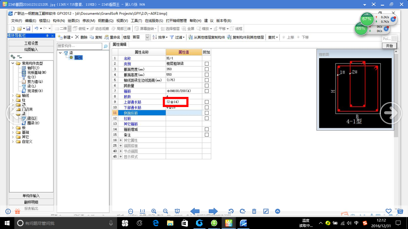

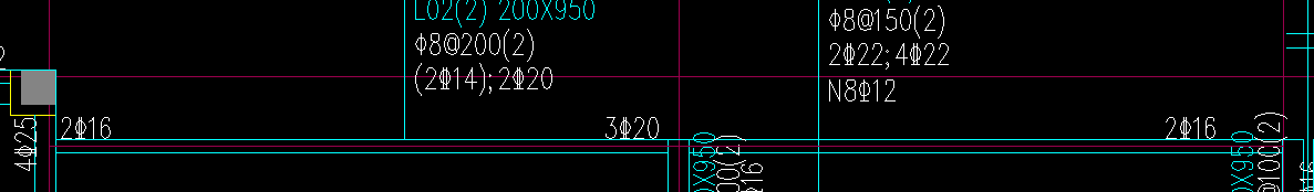

2C14是架立筋,在軟件里帶上括號即可。

你好:括號里面的(2C14)是架立鋼筋,在軟件中的上部通長鋼筋中輸入(2C14)。
2016-12-31 12:08:59
是的,你的理解正確。
2016-12-31 12:10:32

這個2C14的鋼筋怎么在梁定義的時候輸入 另外這6根小黃線是什么鋼筋 怎么添加到梁里面
