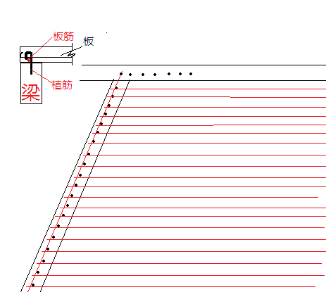

  • 在梁的上面澆筑,樓板需要和下方作支撐的橫梁用鋼筋連接嗎
    還是只在接觸面打一層座漿就行了
    后加樓板,在梁的上面澆筑,樓板需要和下方作支撐的橫梁用鋼筋連接,你可以采用梁上短植筋,帶一個彎勾,然后綁扎一道與梁平行的板底筋,再與垂直于梁的板底筋綁扎牢固,不要梅花綁扎,要每個綁扎,這樣可以起到非常好的拉結作用,這是必須的,因為這個架空板,四周沒有拉結,光靠支座但那十幾公分是不行的。另外三方是一樣的。

    你難道是維修的工程啊?梁和板應該都是一起支模一起澆筑的,如果是維修的工程,是需要有鋼筋連接的,需要植筋的
    2016-12-29 21:37:32
  • 不是啊,是在復試樓澆樓板啊,本來就有梁了,樓板是后面再加的,所以就沒法整體澆筑了。
