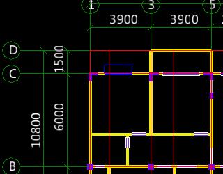

  • 這個房間的構造怎么在什么地方設置呢,圖紙說的是大于4000mm就需要設置間距3000的構造柱
    構造柱間距
  • 你好:一般按設計圖紙說明設置構造柱,在T L + 以及說明一定間距處設置。

  • 能不能明確的指下地方
    2016-12-29 11:46:46
  • 這個間距在3000米以外必須要布置,需要明確砌體墻轉角處,洞口處是否需要設置抱框柱,這個需要甲方,設計院,監理認可才可以。
