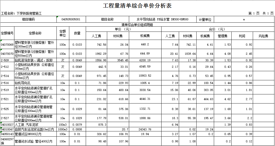

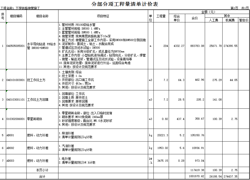

  • D600PE管水平定向鉆施工市場綜合單價要多少錢呢?
    D600的PE管水平定向鉆施工,工程量95米,請問綜合單價市場價要多少錢呢?
  •             水平定向鉆(拖管施工)清單、定額組價詳見下表: (供參考)工程量單價
