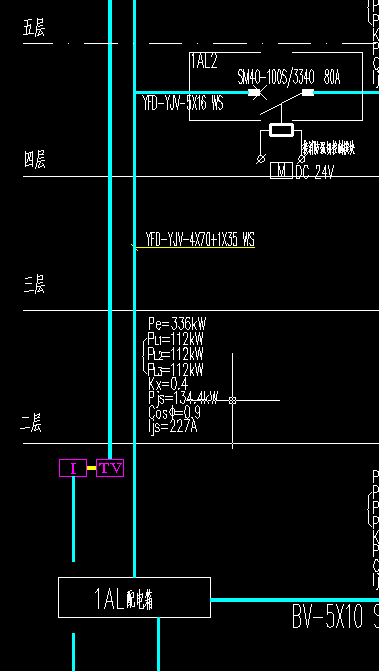

  • 老師 能幫我解答以下這個圖么
    1AL至1AL2 YJV-4*70+1*35/YJV-5*16

    這是預分支電纜,已經連接好的,套預分支電纜子目,不用再套接頭

  • 兩根電纜之間怎么連接的
    2016-12-26 16:48:54

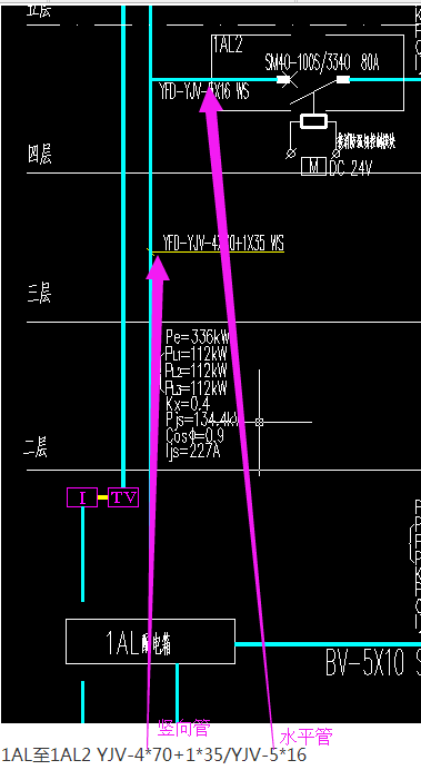

  • 你好:應該是兩根電纜,規格是 YJV-4*70+1*35和YJV-5*16。

  •    YFD預分支電纜的標注,首先從1AL至1AL2它是由一根主干電纜YFD-YJV-4*70+1*35和一根分支電纜YFD-YJV-5*16組成,計算的時候主干和分支單獨計算。
       編清單以主干電纜7035為主編兩項清單,分支電纜可寫到對應的工程內容中,預分支電纜連接體廠家已經提前做好。
      套定額:
    (1)主干和分支分別套用對應子目,要注意要套豎直通道的定額子目,并乘以1.1(豎井電纜敷設因需用吊具、吊環等將電纜固定。電纜敷設定額乘以系數1.10,不再計吊具吊環等安裝費。其他情況不得增加系數)
    2)固定夾具(每層電纜的專用固定支架)套一般為訂貨和電纜成套供應,則只計鐵構件安裝費,主材按成品價計,如現場制作則計制作安裝費,主材按型鋼價計入。
    3)予分支電纜因訂貨時,供貨方已按訂貨要求做好電纜終端頭及予分支頭,只需現場壓在電纜分線箱上,其電纜頭費用已計入主材價之內,現場不再做電纜頭,故不得計電纜頭制作安裝,但電纜終端頭實際上是現場安裝,個人認為應該收費,可以按絕緣導線接線端子套相應定額。
      需注意的問題:
    1)計算主干及分支電纜定額工程量時電纜終端頭及預分支連接體部分不能再加預留量。
    2)主材應包括:主干電纜、分支電纜、預分支連接體、主干電纜終端頭、分支電纜終端頭、電纜吊掛托架一副、起吊掛具每根單芯主干電纜一個(共5個)、固定夾具每層2個。
        因予分支電纜是按實際需要長度而制作,故計算時主材長度應和工程量一致,不得另計損耗。
