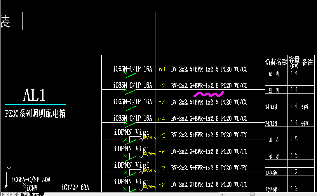

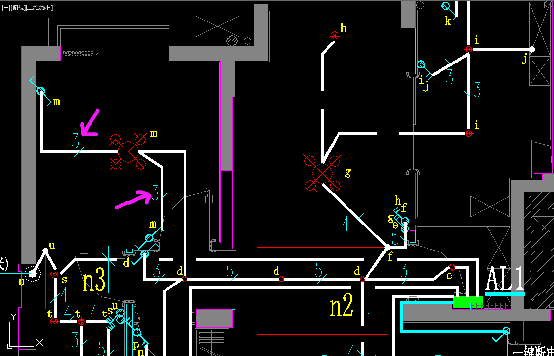

    問題:
    1、配電箱系統圖中,n2回路里的BVR1*2.5是保護線嗎?
    2、平面圖中,我用箭頭標明的數字3,是指含保護線總共3根線嗎?
    請各位大神幫忙解答,謝謝~

    1、配電箱系統圖中,n2回路里的BVR1*2.5是接地保護線。
    2、平面圖中,你用箭頭標明的數字3,不全是指含保護線總共3根線。開關到燈具的線沒有BVR1*2.5接地保護線。只有配電箱到燈具、燈具到燈具才有BVR1*2.5接地保護線。

  • 1、配電箱系統圖中,n2回路里的BVR1*2.5是保護線。
    2、平面圖中,箭頭標明的數字3,是指含保護線總共3根線。

  • 第2條解釋錯了,那是聯的單聯雙控開關,一根常火兩根控制線,哪來的保護線啊,穿的線弄錯了。

  • 1、配電箱系統圖中,n2回路里的BVR1*2.5是保護線嗎?
    是接地保護線
    雙控開關連接的3根線是火線和控制線,沒有保護線
    答:是接地線。
    答:你的平面圖中未標注的是2根線,(所以你的平面圖與系統圖有矛盾,平面圖中全部(標注為3、4、 5)不含接地線)
    你用箭頭標明的數字3,是1根火線和2根控制火線,不是接地線和零線。(這是單聯雙控線路)
