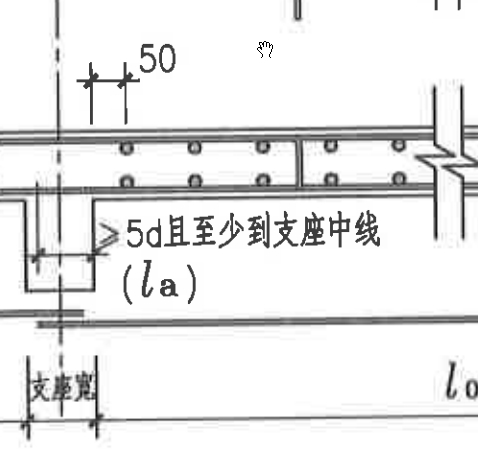

    采用植筋膠植筋。看到很多案例圖片是兩層鋼筋上下對齊的,在梁上下打的注膠孔也是垂直對齊的。但也有人說兩層鋼筋要錯開鋪設(shè),上下兩層的孔在垂直方向上是必須錯開的,說這樣錯開了穩(wěn)定性就比對齊的強。求問到底哪種方法對。
    采用植筋膠植筋??吹胶芏喟咐龍D片是兩層鋼筋上下對齊的,在梁上下打的注膠孔也是垂直對齊的。但也有人說兩層鋼筋要錯開鋪設(shè),上下兩層的孔在垂直方向上是必須錯開的,說這樣錯開了穩(wěn)定性就比對齊的強。
    是的,錯開的穩(wěn)定性更好,但是上下間距一樣的情況下,這是很難實現(xiàn)的,因此實際都是對齊的,便于施工,首先要保證距邊50mm。
