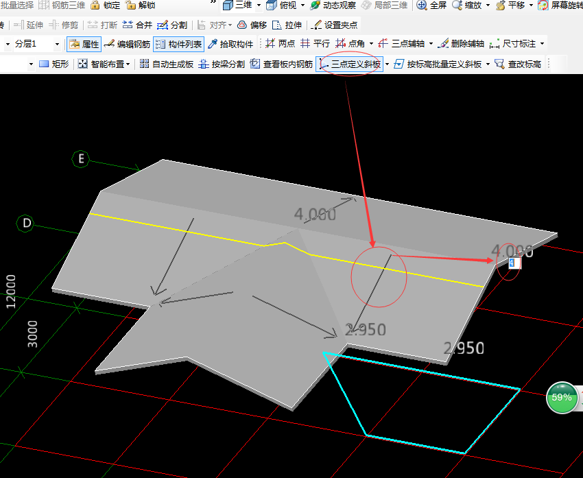

    老師,您好,軟件上斜板三點定義只能是一塊板四個角能變標高,板的中間不能修改標高嗎?

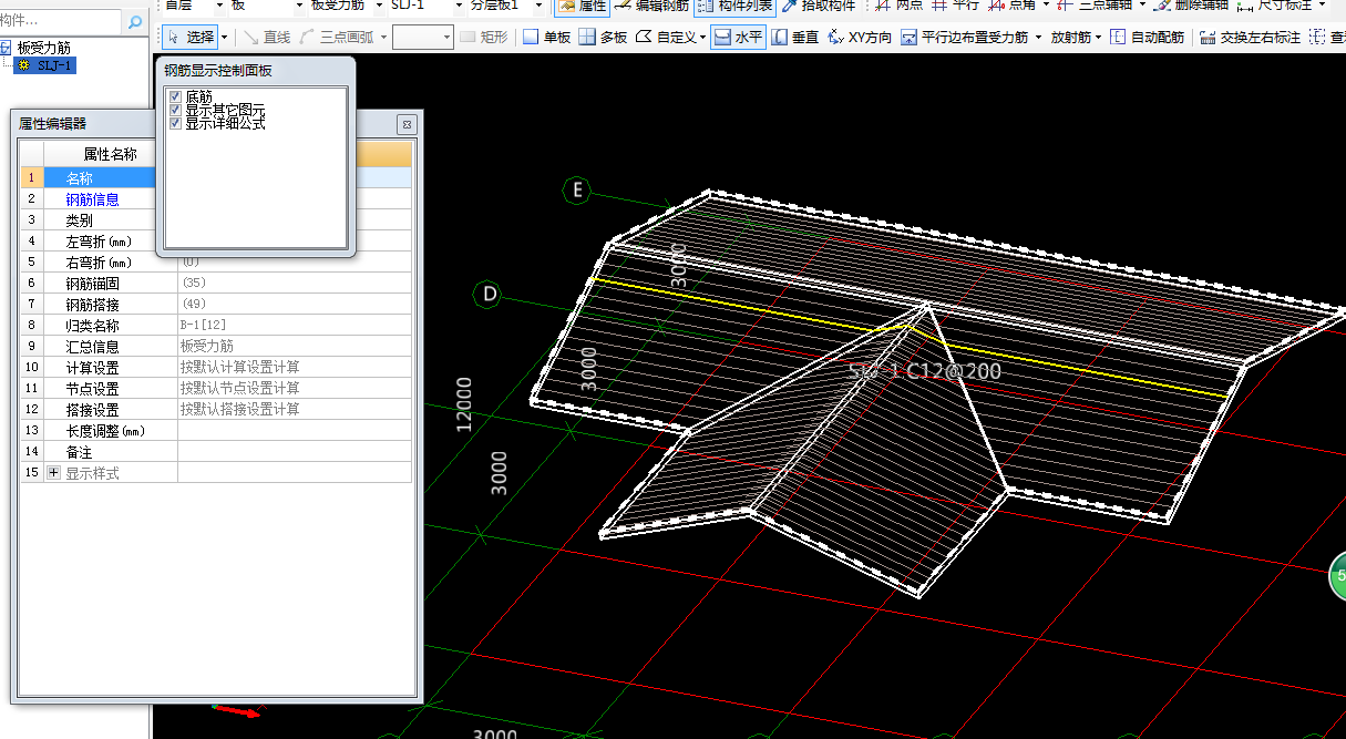

    你設置好斜板后,按設計要求布置上鋼筋就可以了,匯總計算軟件是可以按斜板計算的。不知道你“板的中間”是怎樣個情況,如果是圖片中的情況,那么板布置時就要按屋脊線分塊布置,或者是整塊布置就要按屋脊線范圍進行分割。
    上斜
    設置方法:布置好板,點工具欄上“三點定義斜板”,再點相應的板塊,這時板角處會顯示出板的標高值,點需要設置板的標高值處輸入新的標高,回車連續設置好三個標高,斜板就形成了。
    標高
    2016-12-24 14:14:38
  • 軟件上斜板三點定義只能是一塊板四個角能變標高,板的中間是不能修改標高的。
    如果想讓板的中間修改標高,就需要把板分割成幾塊板分別用三點定義斜板處理。
    2016-12-24 14:14:59
  • 你設置好斜板后,按設計要求布置上鋼筋就可以了,匯總計算軟件是可以按斜板計算的。不知道你“板的中間”是怎樣個情況,如果是圖片中的情況,那么板布置時就要按屋脊線分塊布置,或者是整塊布置就要按屋脊線范圍進行分割。
