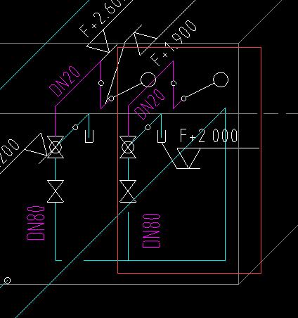

如圖,遙控浮球閥是否包括了那條DN20的管以及浮球,紅色方框里面只需要計算一個閘閥和一個遙控浮球閥就可以???
gjw5977 專家
答題: 10735 被贊: 622
遙控浮球閥不包括那條DN20的管。包括浮球。
紅色方框里面只需要計算DN20的管即可。閘閥不含在遙控浮球閥內。

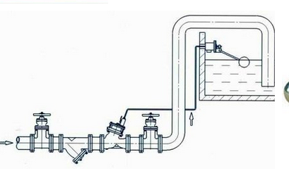

高層屋頂的消防水池里的電磁閥換成DN50的遙控浮球閥,請問是否按如下圖那樣套就可以了?或者還需要加遙控浮球閥的其他復材? 謝謝大神們解答。
