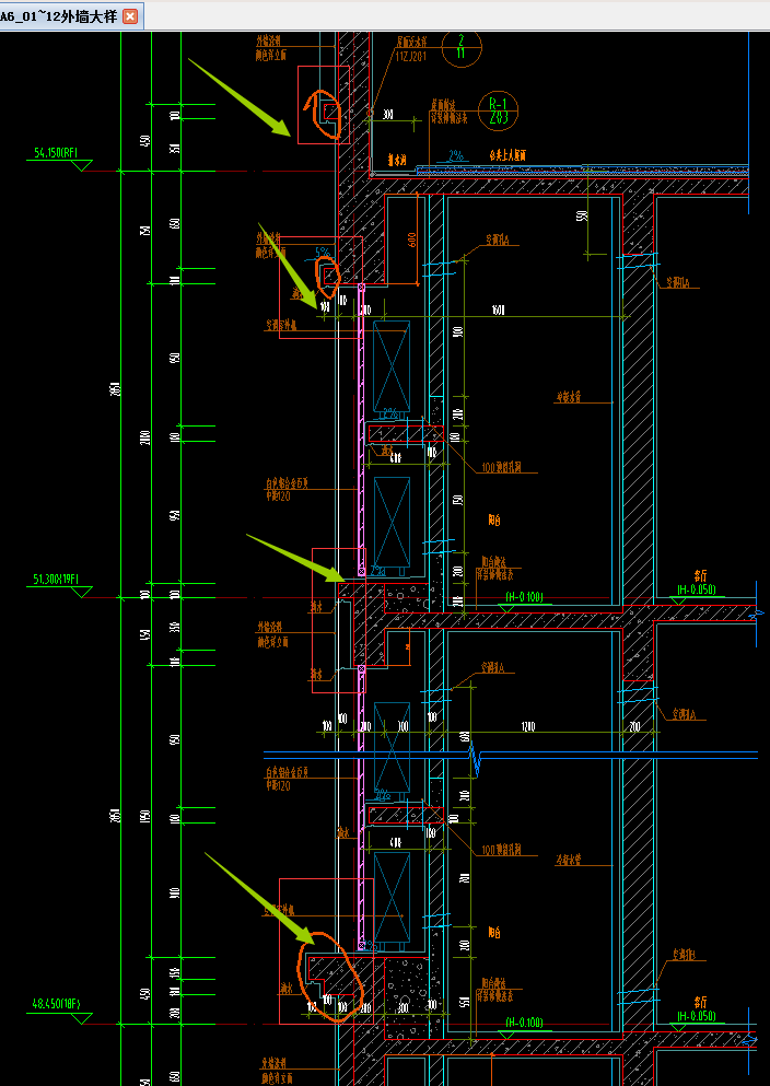

  • 外墻裝飾線的混凝土量的劃分
    像這樣外墻的裝飾線,在土建GCL中把它歸入那個構件屬性畫圖較好?混凝土量怎樣劃分?套什么定額合適?構件屬性

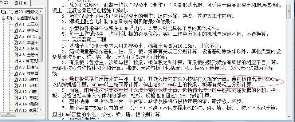

    這是按懸挑板的規則計算。

  • 答:一般是用挑檐定義并布置的。歸類挑檐中。如果歸類異形梁,裝修提量不方便。
    2016-12-22 17:07:06
  • 按異形圖畫比較好,工程量也統計在異形梁中,套異形梁定額。
