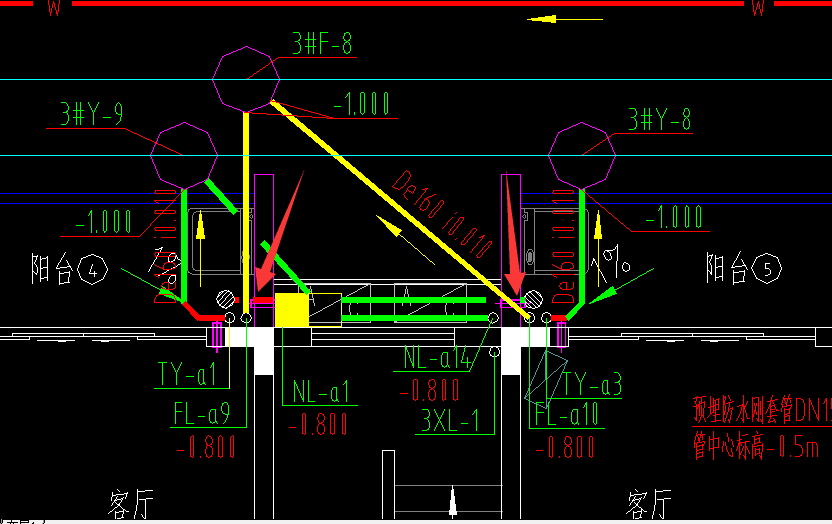

    箭頭請問下兩個紅色箭頭指的地漏排水管道穿墻要不要套套管,套什么套管?
  • 給排水管路是否需要用到套管,這與設計要求有關,一般設計會對不同管徑范圍做套管要求,通常是對100以上規格的管要做套管的要求。

  • 請問下兩個紅色箭頭指的地漏排水管道穿墻要不要套套管,套什么套管?
    答:排水管道不需要套管。只要有預留洞即可,但在墻體上(打混凝土時)無法做預留洞,只能用預留套管(一段鋼管或塑料管)來實現。此套管不能計算為套管,只能計算為管道安裝子目(按延長米計算)。當然,也要看看當地的計算規則是不是我說的這樣。

  • 要套管,比穿管至少大兩個規格的套管
