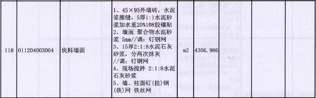

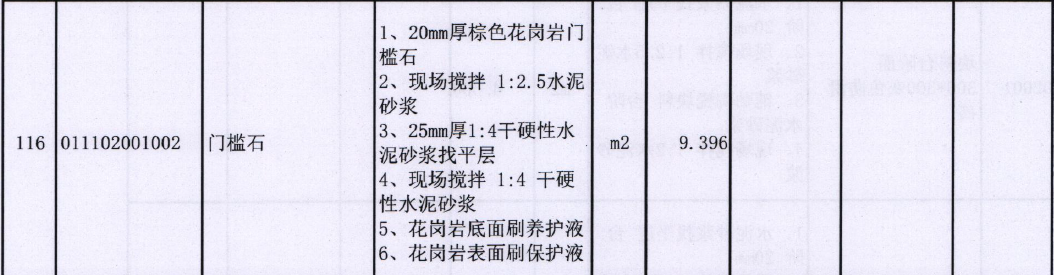

  • 裝飾套價問題,下面那兩道清單如何套價?特別是1:4干硬性水泥砂漿及抹灰層分兩次,是否按兩次套?

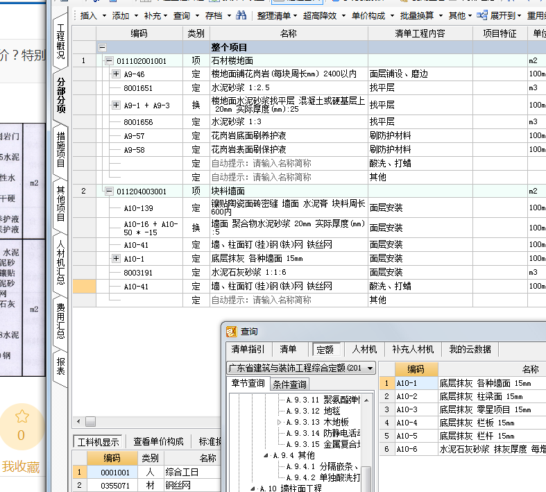

  • 謝謝,1:4干硬性水泥砂漿選用1:3水泥砂漿就可,還需要材料換算?另外,2:1:8也是同樣的道理?
    2016-12-21 10:10:17
  • 分兩次抹灰不需要套兩次定額嗎?
    2016-12-21 10:10:53
  • 門檻石清單表述的:找平層用1:4水泥砂漿。貼門檻石用的1:2.5水泥砂漿,該項都是現(xiàn)場攪拌
    塊料墻面表述的:15厚2:1:8水泥石灰底層(套一次); 5厚聚合物水泥砂漿(套一次);塊料粘貼套1:1水泥砂漿添加水重20%的108膠水(在工料機顯示里添加水重20%含量108膠水)
