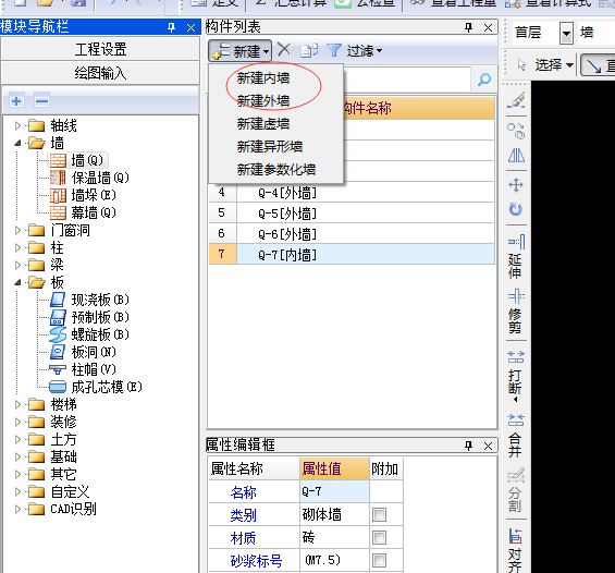

  • 外墻腳手架套了后,軟件不用另外再算外墻砌筑的腳手架,如何統一識別內外墻?
    實際上
    只要您再鋼筋算量內,您的外墻已經形成封閉
    那么,您在導入到土建算量以后,就會自動給您匹配到內外墻的屬性了的
    前提是,您鋼筋內,外墻一定要封閉的
    2016-12-20 16:27:50
  • 如果圖形文件是從鋼筋抽樣中導入,那么軟件就可以根據布置識別內外墻(但局部可能需要更改),如果是在圖形中定義布置,這就要在定義構件時,就要選擇內外墻進行定義,這布置上去后才是正確的。
    墻腳手架
    2016-12-20 16:30:13
  • 鋼筋里外墻封閉了,倒入到圖形后,內外墻界定就正確了。不正確你就自己修改就行了。
    改好后,內墻計算腳手架,外墻就不計算了。
