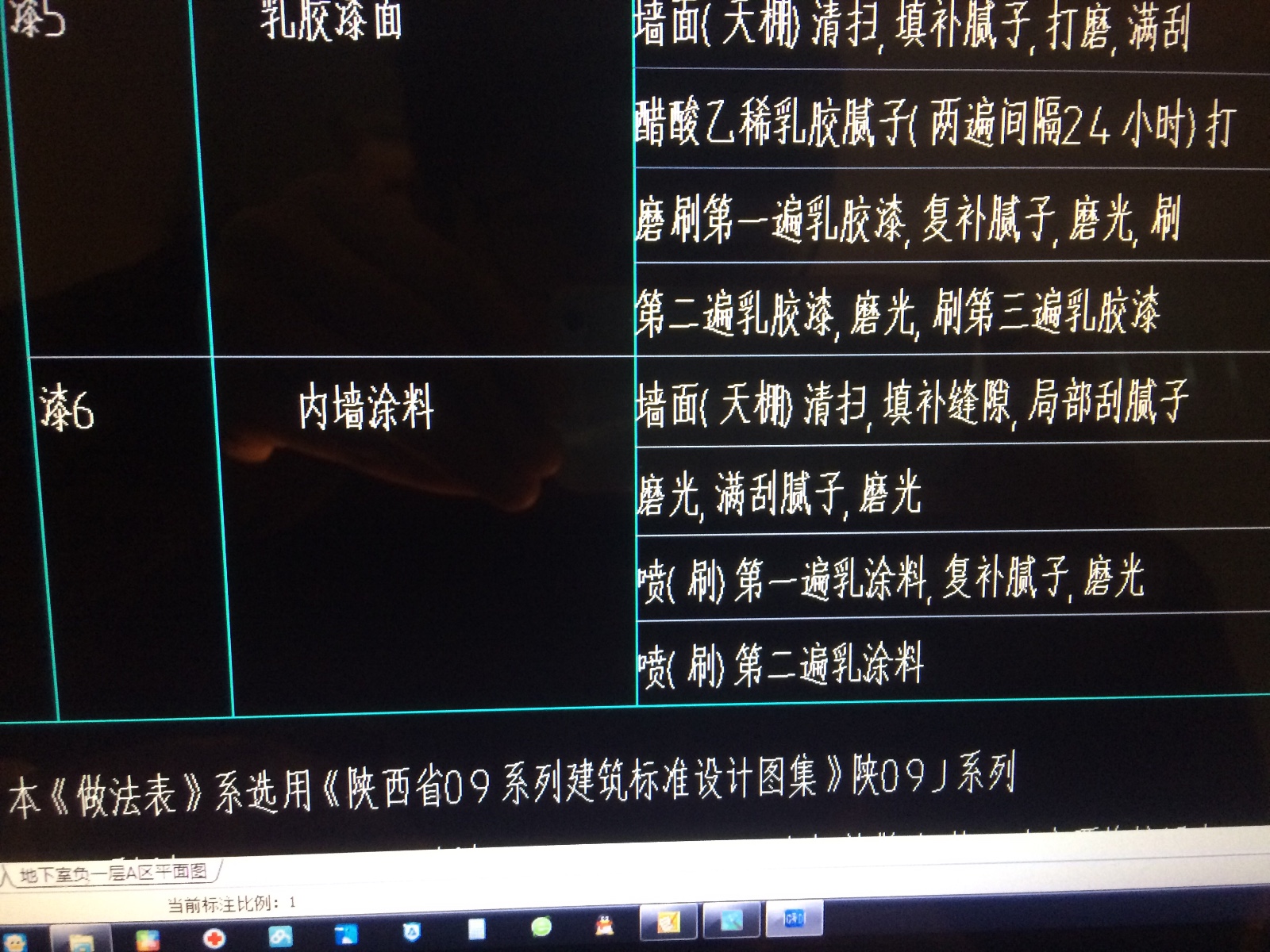

    陜西定額 地下室內墻面做法:噴(刷)兩遍乳涂料  這里是不是沒有具體說明用哪種涂料  我們實際用的是聚合物水泥防水型涂料 這個跟乳膠漆哪個貴  套涂料 還是乳膠漆陜西定額
    套涂料子目,屬于防水性涂料,價格比乳膠漆貴,如果做乳膠漆,也要用防水乳膠漆,那還是比涂料貴

  • 一般這種都是要征求甲方和設計院的意見才能確定做(套)哪個,防水涂料應該貴一些

  • 圖紙應明確哪部位是乳膠漆做法,哪部位是涂料做法,涂料大部分屬外墻做法,有防水作用,相對來說涂料單價會高。
