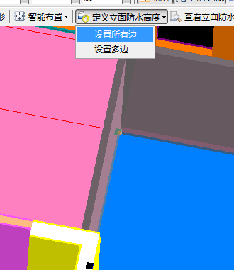

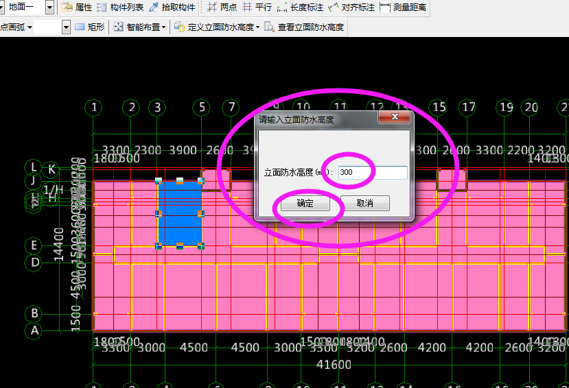

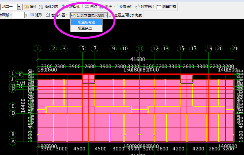

  • 地面積屬性中是否計算防水點擊是后,繪制地面后需要選中地面構(gòu)件,設(shè)置防水翻邊高度.水平防水面積里面包含了反邊高度300mm以內(nèi)的防水面積.

  • 那您設(shè)置防水上翻了沒?

  • 地面積屬性中是否計算防水點擊是后,有水平防水面積,無反邊防水面積【翻邊是要設(shè)置的】
