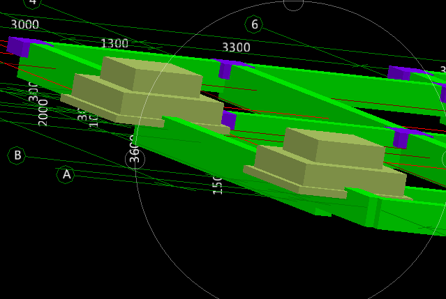

  • 您看一下,我這個梁的標高是不是錯誤的,還有一半伸到軸網的下面去了
    標高軸網答疑解惑廣聯達服務新干線

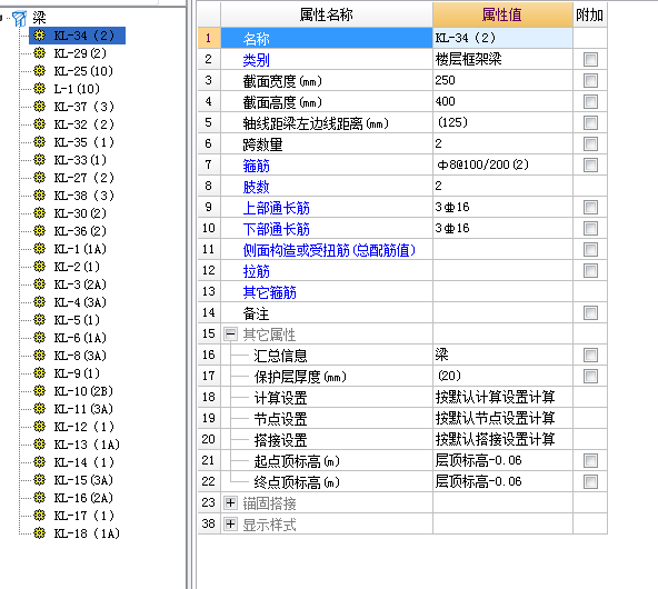

  • 梁的標高好像不錯呀。

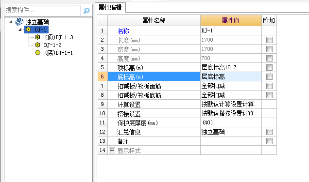

    你檢查一下獨立基礎的單元相對標高是不是輸入數字了,不要設置相對標高的數字,要按軟件生成的默認數值就好了。

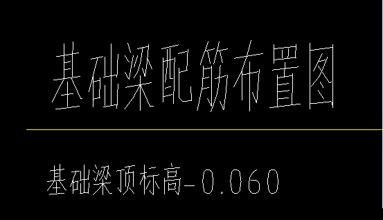

  • 層頂標高去掉,只要輸入-0.06就可以了

  • 你這個梁的標高及獨立基礎標高輸入沒有錯誤,應該是工程設置里面基礎層高有問題。
