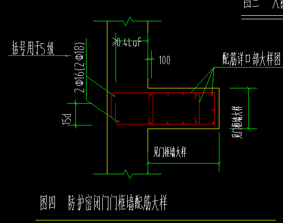

    人防墻(圖1)1:人防圖門框大樣說明2C16鋼筋是附加筋呢?還是把和它相交位置剪力墻的占筋去掉兩根,換成2C16?大樣圖(圖2)2:這張圖圈起來的位置拐角處和端部是否按門框大樣端部設置2C16筋?答疑解惑(圖3)3:還是上面(圈起來)大樣圖的拐角處按這張說明算?怎么理解呢?廣聯(lián)達服務新干線(圖4)4:這道人防墻拐角處能否按上面拐角示意節(jié)點圖算?(但是GQ1)的配筋比上面拐角示意圖配筋大???拐角處按哪個算呢?
    【是把剪力墻的鋼筋換算為2c16的,在門框墻定義的時候,此處的墻筋輸入為2C16】

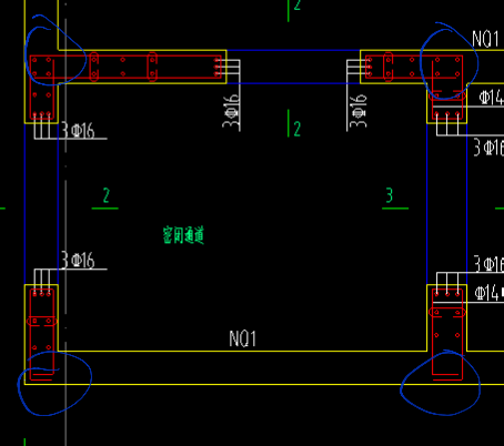

    【這樣就是按照墻筋輸入的,不是2C16

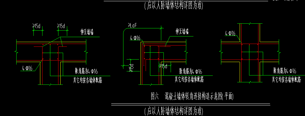

    【既然有這個節(jié)點,那么上圖圈起來的也是要按這個節(jié)點計算的】
