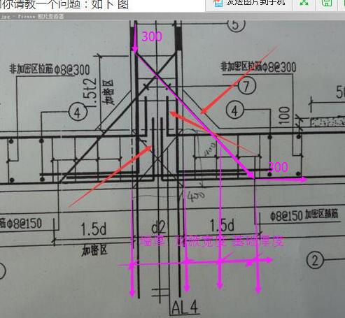

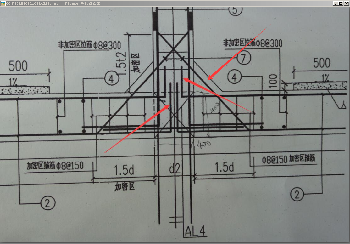

    老師你好,向你請教一個問題:如下 圖錨
    4號鋼筋的錨固長度怎么計算,還有7號鋼筋的長度,設計上沒有給出。請賜教。
    4號鋼筋的錨固長度怎么計算,

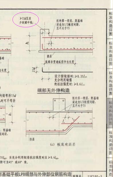

    【可以參考圖集的規定計算的】
    鋼筋的錨固
    還有7號鋼筋的長度
    【斜斷長度的計算為(墻厚+加腋長度+基礎厚度)*1.414,斜長系數,你看一下圖紙,應該還有垂直段長度和水平段長度的,一般是300長】
