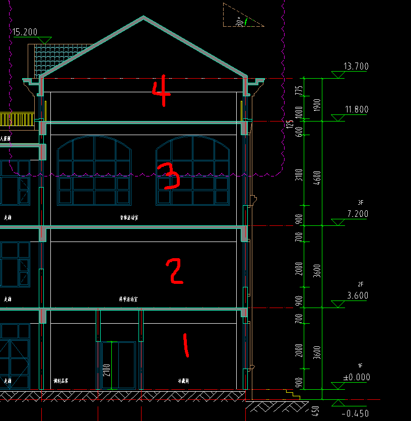

    四層的幼兒園,框架結構,砌體為加氣塊,問題如下
    問題一:首層和二層,樓地面到裝飾面不足3.6m,故不能套滿堂腳手架。若首層砌筑腳手架為100㎡,則首層裝飾腳手架是否為30㎡,套雙排里腳手架?
    問題二:三層的樓地面到裝飾面大于3.6m,是否可套滿堂腳手架?
    問題三:四層13.7-11.8m為加氣塊墻,13.7m上為斜板。墻的高度不足3.6m,但是斜板的高度已經遠超3.6m,這里是否是按照室內面積套滿堂腳手架?
    麻煩老師耐心解答,謝謝!!
    裝飾腳手架
    ——:是的,就是這個意思的,加氣混凝土砌塊的腳手架就是雙排里
    ——:如果您沒有天棚裝飾,您就不能選擇滿堂腳手架,如果有天棚裝飾,那么您就可以選擇滿堂腳手架
    ——:只是您滿足高度要求的部分,選擇滿堂腳手架,不滿足的不能計算滿堂腳手架
    如果您的平均高度,滿足3.6米,那么就可以計算滿堂腳手架(首先是天棚有裝飾,否則沒有)
