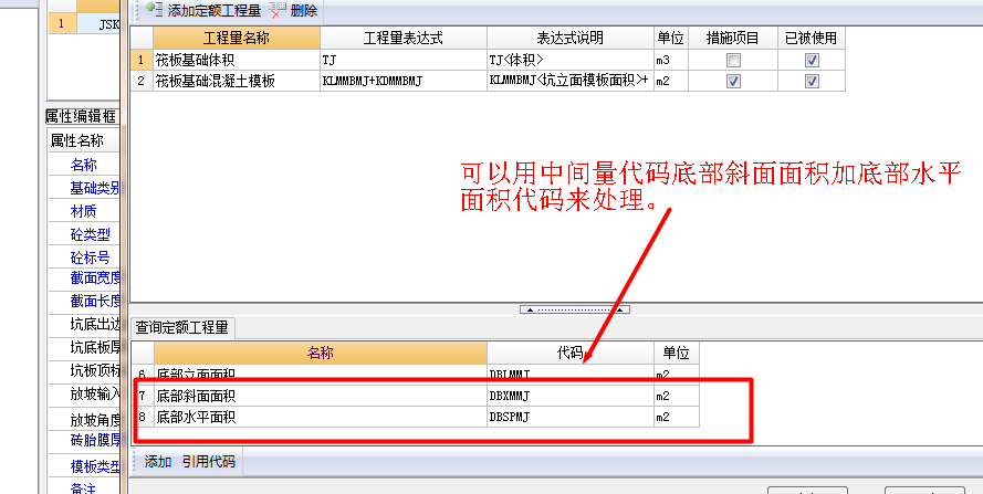

  • 集水坑底板的防水面積怎么算呢
    集水坑底板的防水面積可以在定義時,添加工程量做法的定額子目,在工程量代碼中用底部斜面面積加底部水平面積的工程量代碼來處理,手算時可以按斜面寬度乘上斜坡部分的中間部分的周長再加上底面積來處理。面積怎么算
