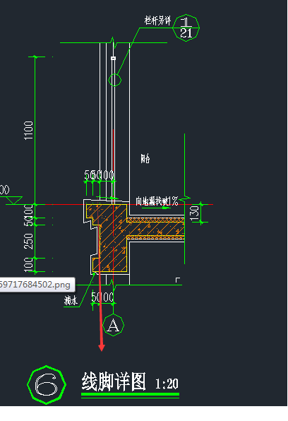

    按2005國家標準計算規則,陽臺建筑面積計算問題?陽臺是計算到結構外邊按一半計算面積,還是計算到欄桿外邊按一半計算面積?建筑面積欄桿
    計算到陽臺梁外邊,沒有陽臺梁計算的板邊。

  • 本工程是江蘇地區工程,審計方是重慶方的找到重慶2008定額解釋其中有條對陽臺面積解釋的,能否按他這條審計止工程建筑面積?廣聯達服務新干線

  • 按2005國家標準計算規則,陽臺建筑面積計算問題?陽臺是計算到結構外邊按一半計算面積,還是計算到欄桿外邊按一半計算面積
    按照陽臺結構底板外側一半計算建筑面積.
