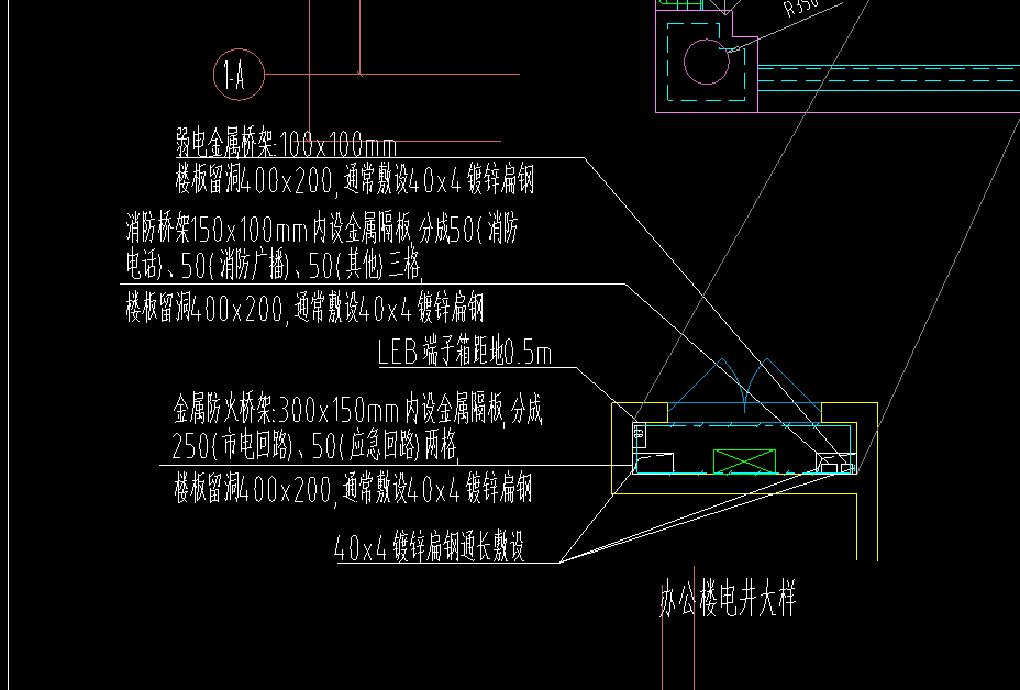

    圖上顯示的鍍鋅扁鋼,是明敷設(shè)還是暗敷設(shè),同一個(gè)電井里面,弱點(diǎn)強(qiáng)電各一根嗎,電梯井里的是明敷設(shè)還是暗敷設(shè)
    答:設(shè)計(jì)說(shuō)明很清楚的,是在電纜橋架內(nèi)敷設(shè)的接地母線,這個(gè)不存在明敷設(shè)暗敷設(shè)的。各自敷設(shè)各自的接地母線也就是接地扁鐵

  • 是分別布置,電井內(nèi)算明敷設(shè)

  • 同一個(gè)電井中,強(qiáng)電弱電橋架內(nèi)都需要敷設(shè)通常扁鐵,
    電梯井內(nèi)按明敷設(shè)考慮

  • 電梯井或其他井道可以明敷,其他需要暗敷
