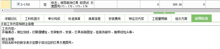

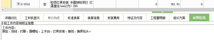

        首先,定額編制不是按照燈的外觀來編制的,以外觀相同為理由實在是太過勉強。其次,定額編制與施工工作內(nèi)容和工料機有重要關(guān)系,在廣聯(lián)達中每條子目都可以看到相應(yīng)的工作內(nèi)容,如下圖,應(yīng)急燈和普通燈的安裝工作內(nèi)容有不同之處。最后,應(yīng)急照明與普通照明驗收標準不同,應(yīng)急照明需要消防驗收的,各項要求都比普通燈具嚴格的多,比如應(yīng)急照明燈具開箱檢查內(nèi)容,安裝牢固程度高,且有相應(yīng)的標識安裝,燈具拼裝,焊接線包頭比普通燈具多(應(yīng)急燈接線四根或更多)等等等等。

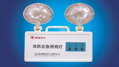

  • 應(yīng)急燈具有兩種,一是墻壁上的專門應(yīng)急燈具,平時不開,發(fā)生火災(zāi)時打開,一般為雙頭,如圖,這個套壁燈或標志誘導(dǎo)燈子目。另一種形式是吸頂燈、筒燈這些加應(yīng)急裝置,平時普通燈具用,火災(zāi)時應(yīng)急燈用,這樣的可以套普通燈具的子目。這樣明白嗎答疑解惑
