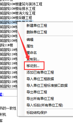

  • 怎么從一個單項工程中把每個單位工程直接導到另一個單項工程中
    GBQ4.0中,將光標放到單位工程名稱上--右鍵--移動到--目標確定就行了。
    云計價平臺更簡單,光標放到單位工程上按住左鍵直接推拽到目標就行了。
    (以上是移動)
    如果是復制,就將移動到改為復制到。
    如果不是同一個項目工程,就要先導出單位工程,然后在目標項目工程中添加已有單位工程處理。
