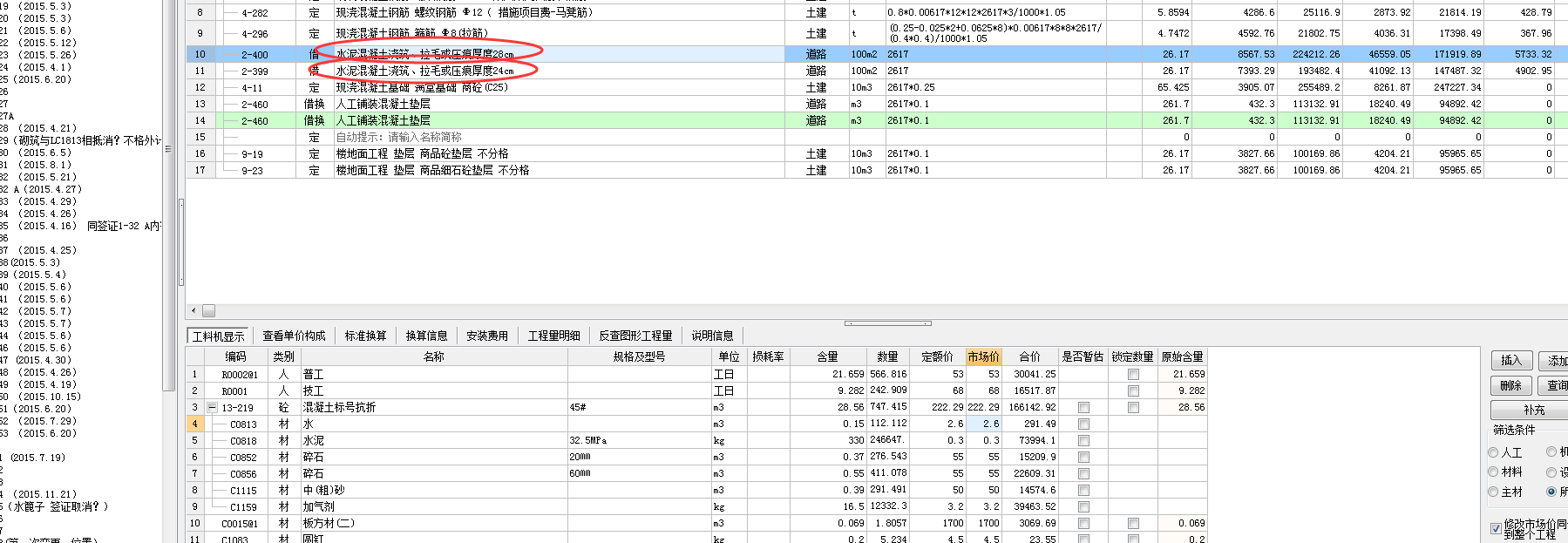

    遼寧DL土建,簽證結算,換算問題:
    C25室外道路地面混凝土基層澆筑  厚度250cm,我套市政道路定額子目,有“2-400水泥混凝土澆筑、拉毛或壓痕厚度28cm”,”2-399水泥混凝土澆筑、拉毛或壓痕厚度24cm”,就是沒有25cm,也沒有增減1cm定額子目,更沒有換算信息和標準換算的直接填改厚度欄,咋辦?
    增減
    沒有增減項的話,就只能用相近的,你這個用24的比較接近,然后把材料量/24*25,也就是說手動改一下材料含量
