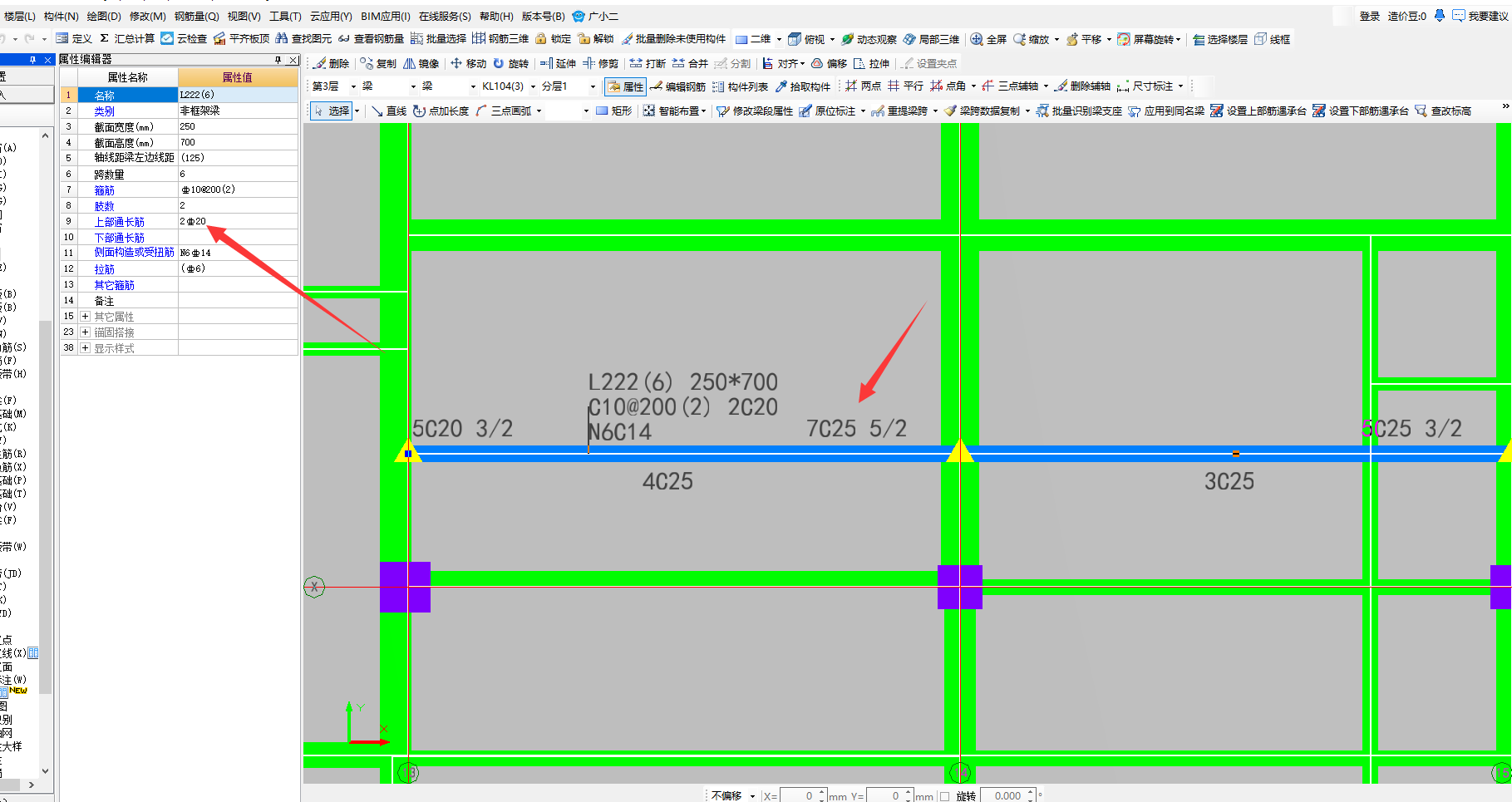

    如題,各位老師,我畫的鋼筋圖形里,發現一個問題。當支座鋼筋,和通長鋼筋的型號不一樣的時候,通長筋會在支座處斷開,和支座鋼筋鏈接,但現場做的時候,是通長鋼筋全部按照通長布置的,不是和支座鋼筋連接的。所以軟件如果這么默認計算,鋼筋量會變小,這種情況下,怎么設置呢。

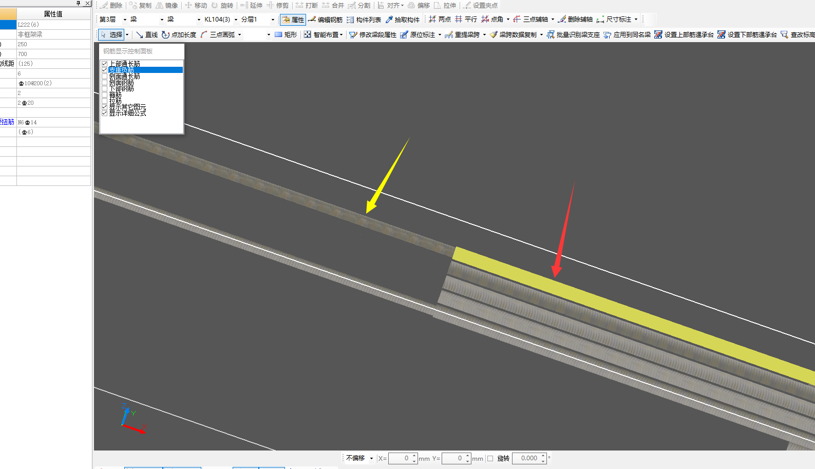

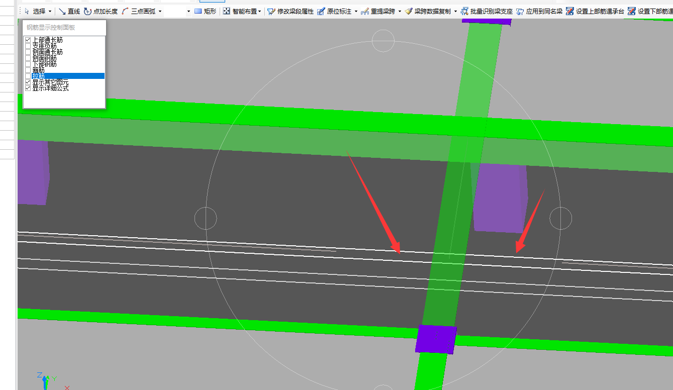

  • 軟件這樣計算是對的,
    現場也不會說出現你說的情況的,除非你哪里的鋼筋工不懂,還是按通長布置過去了,這樣施工是錯誤的
    必須要斷開搭接的
    2016-12-12 19:25:38

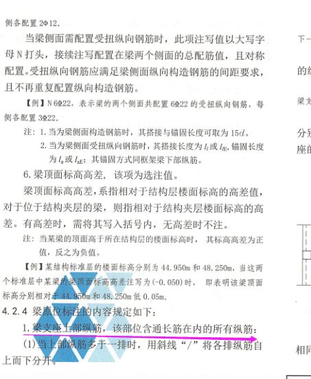

  • 你看下圖集中說明就是支座筋包含通長鋼筋的數量的,這時候遇到不同直徑的鋼筋的時候,要以原位標注優先也就是支座筋優先,所以通長筋要打斷與原位標注筋搭接的
