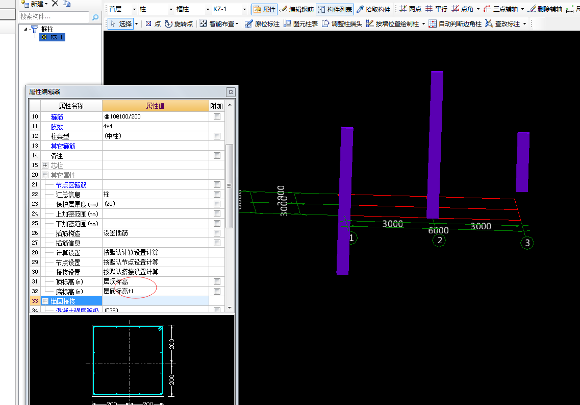

  • 在廣聯達圖形中 同一個型號的柱子標高不一樣 怎么定義呀
    比如 kz1   一個標高是2m到4m  一個是1m到3m  圖形的時候怎么定義呀

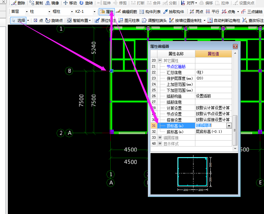

  • 畫圖后選擇,右鍵--在構件屬性編輯器的其他屬性中修改朱澤的標高、高度,只是私有屬性,修改不影響其它柱子。
    2016-12-10 14:27:37
  • 柱標高在私有屬性里單獨定義
    2016-12-10 14:28:07
  • 這就要根據設計要求的不同標高進行布置。
    柱子
    2016-12-10 14:28:37
  • 繪制上以后
    不同標高的,您選擇以后,調整標高屬性就可以的標高
