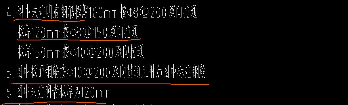

    未注明板厚120
    未注明底鋼筋板厚120按A8@150雙向拉通
    圖紙板面鋼筋按A10@200雙向貫通

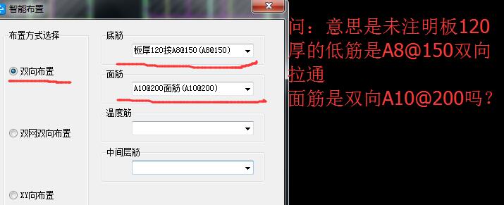

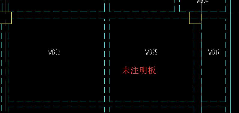

    問:意思是未注明板120厚的低筋是A8@150雙向拉通   面筋是雙向A10@200嗎?
    屋面板厚,你要根據設計的編號對應它的厚度,如輩子果是還沒有相應的標注時,那么才可以按未標注的板厚是100或120了(對應說明4、6),至于到底是按哪個厚度,這就需要咨詢設計,應該說設計這樣的說明是不明確的,然后鋼筋才是對應的布置。如果確定板厚是120,那么板底鋼筋就是A8-150,面部鋼筋就是A10-200。
    2016-12-08 21:36:11
  • 是的,你的理解非常正確,就是這樣的底筋是A8@150雙向拉   面筋是雙向A10@200
