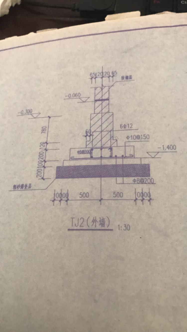

    公式中a+2c是基礎寬度1000+2*工作面300
    2016-12-08 15:39:21
  • 1、混凝土基礎工作面是300mm,混凝土墊層工作面是100mm(混凝土墊層高度200mm以內,高度200mm以上按混凝土基礎)。
    2、計算挖槽的公式是:
    1、清單計算挖土方的體積:土方體積=挖土方的底面積×挖土深度。
    2、定額規則:基槽開挖:V=A+2C+K×HH×L.式中:V———基槽土方量;A———槽底寬度;C———工作面寬度;H———基槽深度;L———基槽長度……
    其中外墻基槽長度以外墻中心線計算,內墻基槽長度以內墻凈長計算,交接重合出不予扣除。
