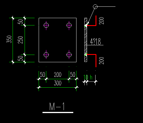

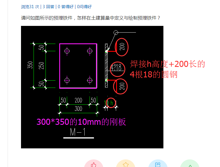

    請問如圖所示的預埋鐵件,怎樣在土建算量中定義與繪制預埋鐵件?

    您在土建算量內,根據尺寸,就是計算出總的用鋼量,是噸位,選擇鐵件的定額子目
    這里不分鋼板還是鋼筋的,都是屬于鐵件的定額的

  • 預埋件最好手算,再套相應的預埋件子目。

  • 預埋鐵件不用定義設置,直接在表格算量里面輸入相應的預埋件定額子目,手算輸入相應工程量即可。

  • 預埋件需要手動計算或表格輸入計算的
    鋼板重量0.3*0.35*10*7.85=8.24kg
    錨筋就是按鋼筋的重量計算就可以,計算出來長度(H+200)乘以根數(4)乘以理論重量(2)
