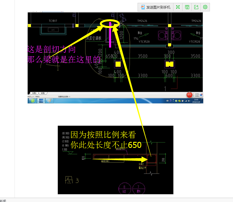

    圖4的空調(diào)板是與層頂標(biāo)高相同的。那么,我畫的時(shí)候板的大小畫1200*650,是畫在墻外還是畫在墻上,我看板的鋼筋已錨入陽(yáng)臺(tái)處的梁上了,請(qǐng)問(wèn)是兩邊錨入還是一邊錨入,錨入的部分如何體現(xiàn)?
    圖3的空調(diào)板是在每層的中間的。您說(shuō)4C12用過(guò)梁或是圈梁體現(xiàn),我問(wèn)一下,這過(guò)梁或是圈梁是在長(zhǎng)邊上還是短邊上,還是長(zhǎng)短邊都有呢?

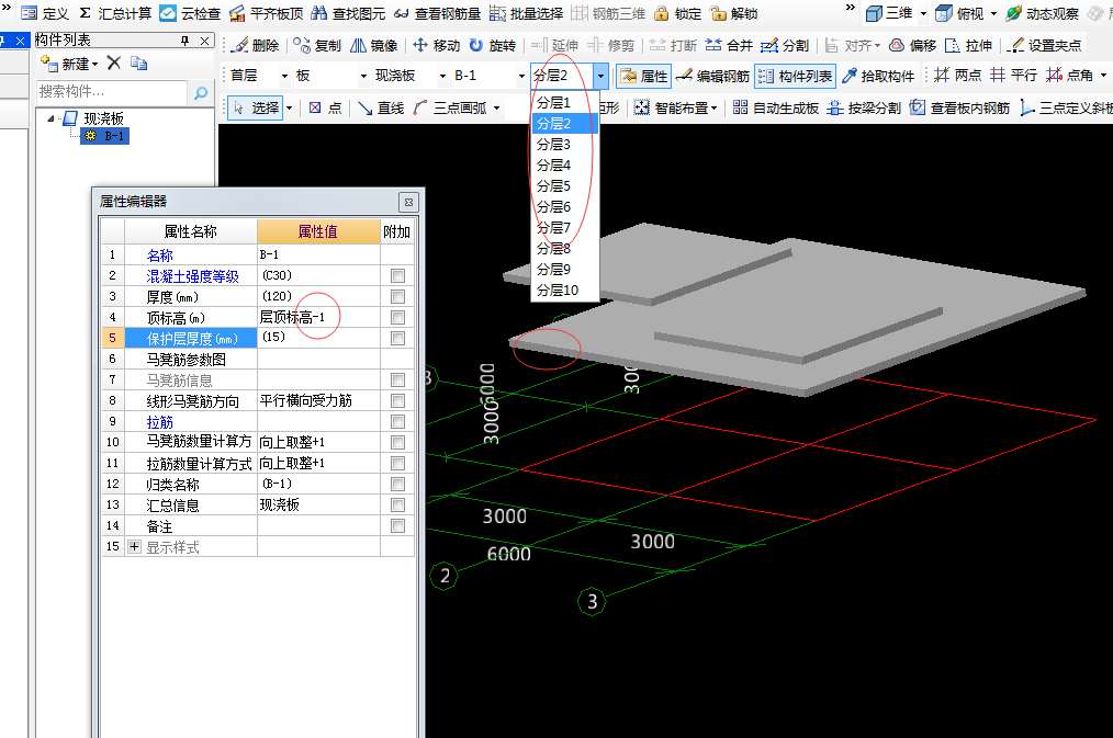

    問(wèn)題一:當(dāng)同一位置有不同標(biāo)高,后布置的構(gòu)件可以在屬性中先設(shè)置好標(biāo)高,就可以選擇在“分層”中布置;
    問(wèn)題二:在單構(gòu)件中編輯,這就要看你是要怎樣編輯鋼筋,一個(gè)就可以直接在表格中類似手工計(jì)算輸入,如果是選擇相應(yīng)的參數(shù)構(gòu)件,就根據(jù)參數(shù)中的信息逐一的輸入;
    問(wèn)題三:板布置或鋼筋就是要按設(shè)計(jì)要求,并不能隨意的定義布置;
    問(wèn)題四:4C12處的鋼筋是要用梁定義布置,彎折鋼筋可以在鋼筋屬性的左或右彎折中輸入。

  • 圖4的空調(diào)板是與層頂標(biāo)高相同的。那么,我畫的時(shí)候板的大小畫1200*650,是畫在墻外還是畫在墻上,我看板的鋼筋已錨入陽(yáng)臺(tái)處的梁上了,請(qǐng)問(wèn)是兩邊錨入還是一邊錨入,錨入的部分如何體現(xiàn)?
    【這樣的都是畫到墻中就可以和陽(yáng)臺(tái)板相連,是一邊錨入的,另一邊是懸挑端,不會(huì)存在錨入梁內(nèi)的情況啊】
    【根據(jù)剖面確定是順你的空調(diào)板的長(zhǎng)邊方向的,也就是上下方向】
    2016-12-06 22:24:13
  • 您的尺寸是外挑的凈尺寸的1200*650
    您繪制的時(shí)候要繪制到梁上和墻體上的
    您懸挑板也得有支座的,對(duì)吧
    2016-12-06 22:24:43
