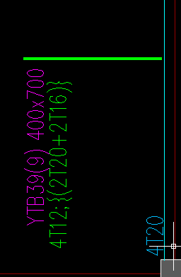

老師您好
此段梁的集中標注未標注箍筋
按梁的說明上標注進行設置
此梁箍筋集中標注應設置c20@200/300嗎

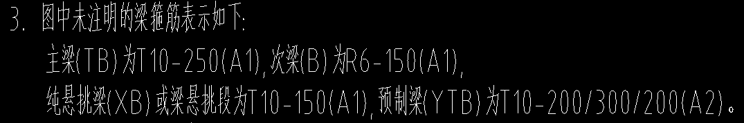

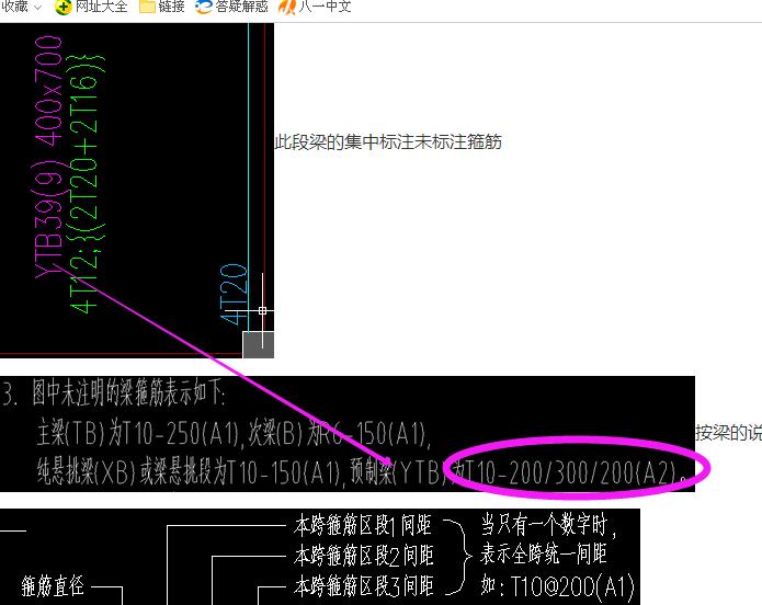

歡樂心中飛雪 鉆石專家
答題: 132867 被贊: 42068
應該是T10@200/300的

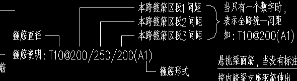

梁箍筋輸入問題
鋼筋算量中梁箍筋的輸入:梁為9跨,箍筋為C10@200/250/200箍筋如何輸入
