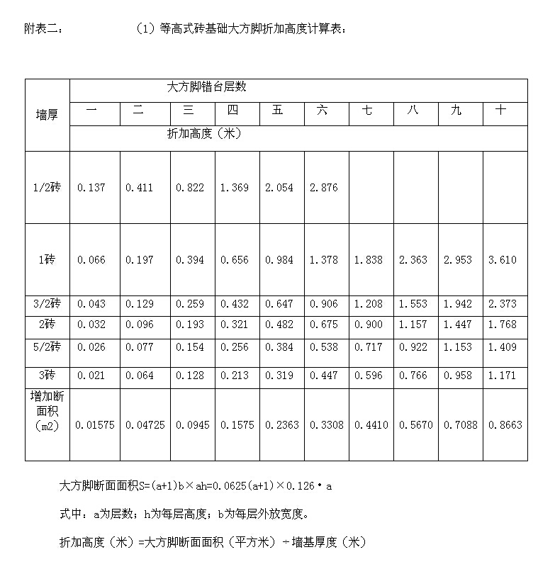

    基礎挖深1m寬1m,砌磚2層62,2層50,2層37的磚基礎怎么算,我是這樣理解的(2*0.62+2*0.5+2*0.37)*高度*長度,我認為高度是0.12。請問我這樣算對不?
    請參照表中這家搞得計算
    深度1m加上1磚后三臺的折加高度0.394,按高度1.384計算就行了。
    (磚基礎體積=(1+0.394)*0.24*長度)
    【你的算法是錯誤的,寬度已經(jīng)乘以2了,高度只能按一層磚的0.06計算,而不是0.12】

  • 應該是(0.13*0.62+0.13*0.5+0.13*0.37+0.61*0.24)*長度
    2層磚的厚度啊0.13計算

  • 基礎挖深1m寬1m,砌磚2層62,2層50,2層37的磚基礎怎么算,我是這樣理解的(2*0.62+2*0.5+2*0.37)*高度*長度,我認為高度是0.12。請問我這樣算對不?
    你的手算算法也是可以的是對的.
